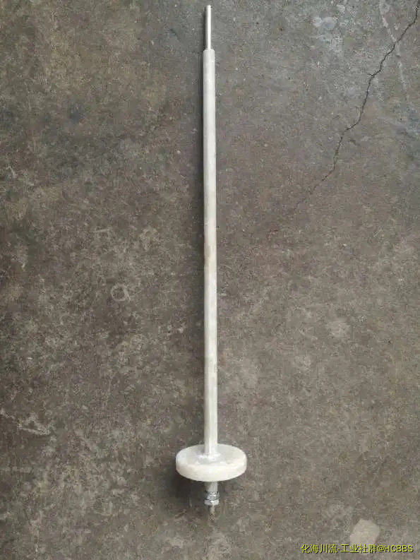

尾气吸收塔,吸收氨气易产生结晶,采用什么液位计较为合适。现在还是用液位电极杆,液位指示灯。

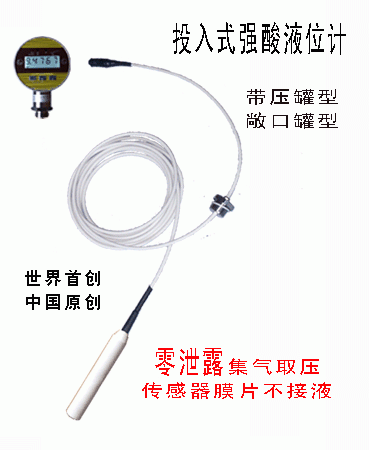

尾气?,不明白是啥尾气呀 。。。。。。
料液温度,多高?
气相压强,多大?
结垢严重的地方,比如脱硫石灰乳泵房,电镀污水处理厂废水池,他们现在在用传感器膜片不接液的投入式静压液位计
