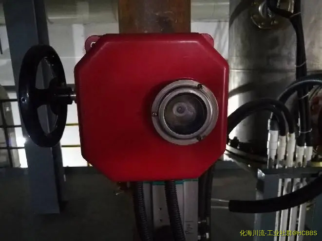

这个阀门第一次用,调节口很松。指针也不动。是有开关还是阀门坏掉了呀?谢谢各位大佬

看不到第二张图片,如果是电动阀,先检查一下手自动切换位置是否在手动上。

电动阀门。阀门上也没看到开关啊。。

不同厂家不同结构,有用手柄的(在手轮里侧),标注有手动——自动  。如果都没有,可以试一下将手轮拉出和推入能否使手轮起作用。有说明书看一下最好。

机关可能就是在手轮上

应该是有手动还是自动?要看清楚,还有就是把品牌和型号发出来可能就知道了
