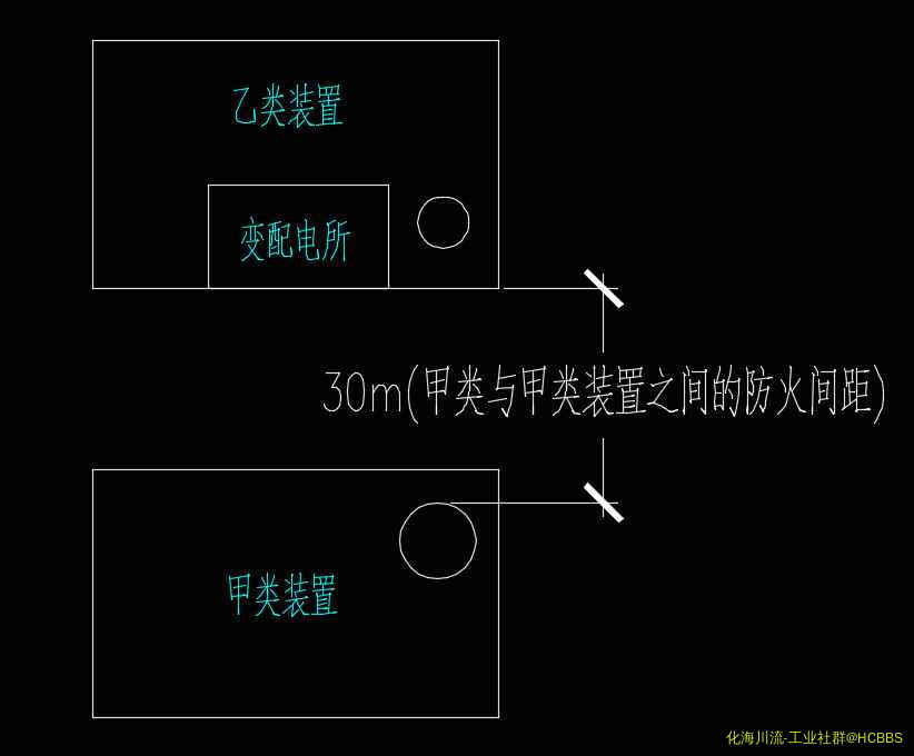

4.2.12条文说明 3/3)提到 装置内重要的设施(如控制室、变配电、办公楼等)均比照甲类火灾危险性装置确定与相邻装置或设施的防火间距;
那按照这句话理解是不是如下图这么控制防火间距?

甲类有墙的,得从墙开始算吧。
同意。从边界开始算!

甲类有墙的,得从墙开始算吧。
