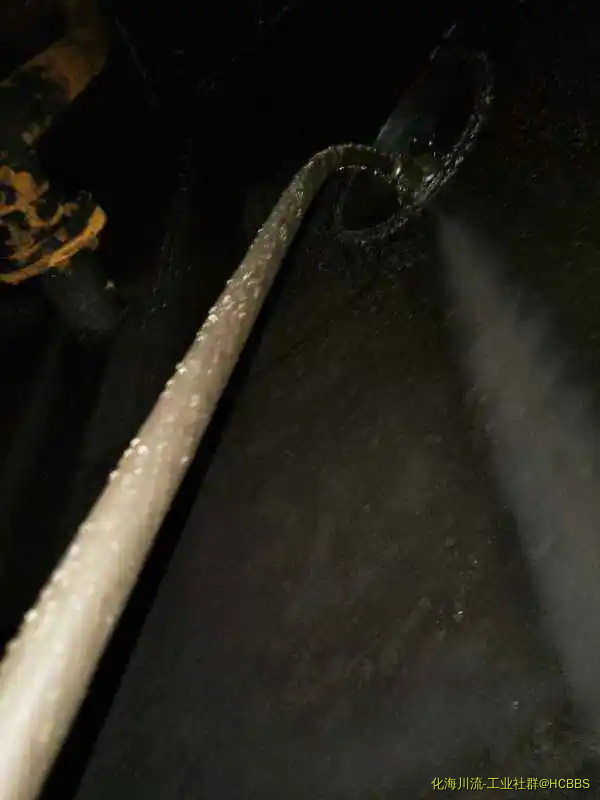

常减压装置减压塔浮球液位计浮球连接杆严重弯曲,请大家帮忙分析原因,并且都用什么品牌的浮球液位计。

液面波动严重、没有定位好。

挖~~~~~~~~~好有劲的球呀 。。。。。。哥还没见过连杆浮球呢
请问这个连杆,是空心管子,还是实心圆棒呀?
发表于 2017-11-9 20:20:24
18实心的。  详情 回复 发表于 2017-11-13 07:30

。。。真没见过这种东西,是液位开关吗?进来学*下。
发表于 2017-11-10 10:48:03
是浮球液位计  详情 回复 发表于 2017-11-13 07:32

向下弯曲的?上方流体冲刷过度球过大或上面有啥砸下来了?向上弯曲设计时球的设计浮力过大?

看弯曲的程度已到最大极限,猜测是:物料连续反复大位置变化/冲击,调试时定位严重错误,重锤跑了,机械传动部分卡死了。

一直认为浮球液位计都是顶装的,居然还有侧壁安装里面折弯,长见识了

18实心的。

是浮球液位计

偶厂的方法有两种
一种是应急性的措施,把弯曲部位用气焊烘烤正过来,然后用不锈钢长螺栓在弯曲部位两边分别焊接加固,可以继续使用,不过弯曲受伤部位的强度性能仍然不如连接杆其它部位,其加固点仍然是弱点,每次检修都坚持拆卸检查。
另一种就是更换成宽量程的浮球液位计,缩短浮球杆,不过这种宽量程的浮球死区现象较严重,里面部件较多,腐蚀现象严重,同样需要每次检修拆卸检查。
炼油行业的浮球液位计,也就是东北丹东的那两三家,性能差不多,不过建议浮球变送器购买拿着最原始最落伍的拿着机械式指针的那种,现在所谓的什么智能化的数字化的性能很不好,调校也繁琐,厂里有的机械式的用了十多年都不坏,而数字式智能式的有的几个月就完蛋。

有东西专门砸的 还挺准

看照片,应该设计就是弯的吧 !!!
顶装限制,弯90度,侧装吧 。
