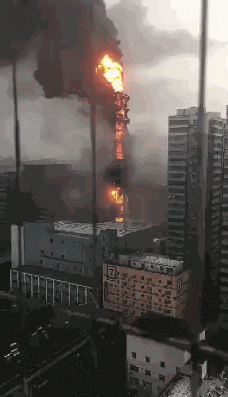

西安南门外一热力公司烟囱着火
今天(11月2日)上午6时许,西安市南门外西南角处的西安热力总公司城区供热公司的烟囱着火,目前火势已经得到有效控制。
目击者说,早晨六时许就看到热力公司着火:“当时浓烟滚滚,火势很大。”起火后造成的浓烟飘了近百米之高。
早上9时,记者看到西安消防出动的9辆消防车正在进行灭火作业。现场消防人员说:火势于早上7点多已得到有效控制,无人员伤亡。
由于现场存在倒塌隐患,街道办工作人员也在疏散周边的居民,而西安市热力总公司的车辆和人员也已赶到现场。
火灾发生后,交警部门对临近的振兴路北口至振兴路围墙巷丁字路口南北双向进行了交通管制,禁止车辆通行,过往司机从南关正街或朱雀大街进行绕行。

供热公司的烟筒着火,不知是什么东被引燃?是脱硫系统的问题吗?

这种烟囱?烟气不要经过水洗、脱硫等装置吗?还会起火,等着真相!

真正的烟囱不会着火的。这不是烟囱。

就是玻璃钢烟囱,初步认定是抽吸压力大,将火苗吸进烟囱内,从而引发的火灾事故

操作失误。这是工艺操作的问题了。也可能是这种工艺本具有的风险。
