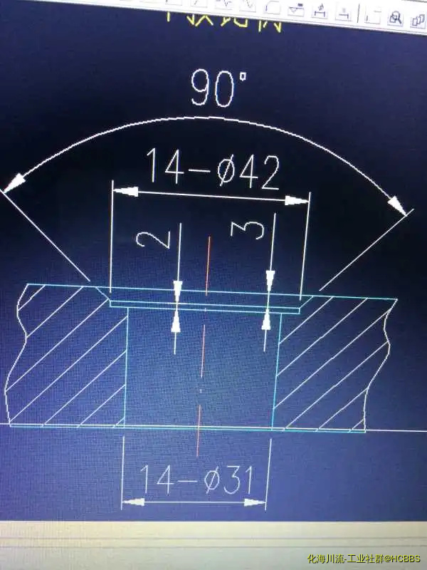

平盖的有效厚度需要减去这种开槽深度(2+3)么

不需要,开槽部分应该是焊接坡口吧,最终是焊满的。

如果是接管子,做补强计算即可。

不需要
