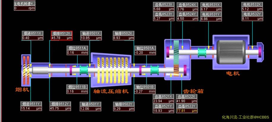

本套主风机由电机和尾气透平共同拖动,机组总貌图如图1所示,通过监测故障诊断中心数据对机组进行监测。尾气透平烟机自9月开始,振动通道有同步上涨趋势(图2),向用户发出预警,振动趋势上涨的原因为转子结垢,建议有机会检修时清理转子。10月18日17:20烟机振动通道同步突变,最高振值达100μm,沈鼓远程监测故障诊断中心迅速给予用户诊断结论和建议,振动突变原因为转子垢层脱落,建议用户停车检修,清理转子或更换备件转子。
2 设备异常分析
1.近期主风机排气侧振动趋势有缓慢上涨趋势(图3),主要以1X成分为主,相位有同步变化(图5),轴心轨迹图中未发现反进动,17年8月5日振动趋势有突变情况发生,但量级较小,烟机振动趋势上涨为不平衡问题造成,烟机运行时间较长,且趋势整体呈缓慢变化,偶尔出现小量级突变。
2.10月18日17:20烟机振动通道同步突变(图4),最高上涨到100μm,主要以1X成分为主,相位有同步变化,2X和0.5X成分趋势稳定(图6、7),波形频谱图中,1X幅值明显增加(图8)。
3.排汽侧轴心轨迹棱角明显,轴心轨迹筛查有反进动现象(图9、10)。

(1)9月开始烟机振值有上涨趋势,原因为转子结垢,建议用户有检修机会时清理转子;
(2)10月18日烟机振动突变,原因为垢层脱落,建议用户停车检修,清洗转子或更换备件转子。

现场于2017.10.19停机拆检,发现烟机转子结垢严重,更换备件转子后再次启车运行平稳。图11 现场转子结垢照片

因三旋回收效率下降,三旋出口烟气催化剂粉尘含量超高,导致烟机叶片结垢严重,烟机振动值超高。真是头疼,我们的也一样,准备断开烟机,用电机直接拖动主风机运行了。
