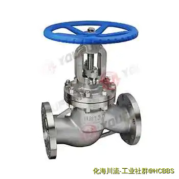

低压蒸汽(0.5MPa)用  波纹管截止阀 还是 一般截止阀呢?
各有什么利弊?

一般截止阀就可以了。

都可以     肯定波纹管截止好双重密封的

低压蒸汽截止阀用普通的即可

0.5MPa用一般的截止阀完全可以,波纹管截止阀,造价太高

一般截止阀足够用,波纹管阀门成本高不少而且没必要。

蒸汽漏点出来没什么大事,不用波纹管阀这么高端的东西

低压蒸汽都可以用   波纹管价格高
