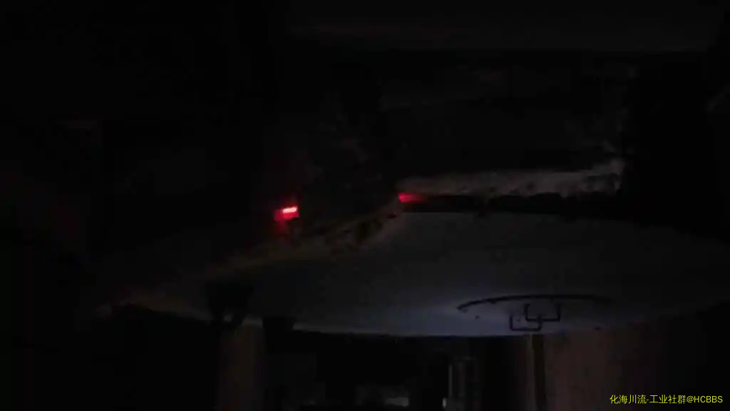

天然气导热油锅炉尾部烧穿了,火焰都往外冒。请问个还可以继续运行吗?有没有什么安全隐患呢?
锅炉是卧式天然气锅炉!开裂人地方就是尾部挡板和壳体的链接处!并往外冒火!现在是用石棉将其堵住!这样运行人安全隐患大吗!会爆吗?

这么大的事直接咨询锅炉厂家
发表于 2017-10-30 07:54:18
很危险,燃烧器型号不配套。
发表于 2017-10-30 12:37:56
当然危险,这是明火、高温烟气在往外冒,遇着燃气,你试想一下~~赶紧停炉吧~~
发表于 2017-10-30 14:20:31
明显后墙耐火材料没有砌筑好,时间长了会塌的,后墙钢板也会碳化
发表于 2017-10-31 17:23:04
mingjiazhaoVIP会员 VIP会员 | 显示全部楼层       最后访问IP黑龙江省
必须全面检查了!安全第一!
发表于 2017-10-31 23:05:47
HG-LXGVIP会员 VIP会员 | 显示全部楼层       最后访问IP山东省
立即停炉,联系锅炉厂家,排查问题进行整改
