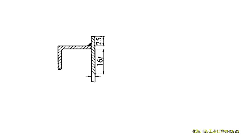

矩形容器加固角钢通常是一边贴在壁板上,如果只是将翼沿对焊在壁板上,是否对强度有影响?如图:

常压矩形容器壁板上设置加强筋的目的是增强结构刚性,避免壁板过大变形破坏,因此,加强筋设置有利于截面刚性最为有利!

这样的刚度与一边贴在壁板上有何不同?@taozb

对于加强角钢来说,你截图的这种加强是要比贴在壁板上的加强要好。原因是此种结构的组合惯性矩要大于贴在壁板上的组合惯性矩。

谢谢大家回复。只是为何大多数情况下,选择把角钢一边贴在壁板上,NB/T47003,.1矩形容器部分就是把角钢边贴在壁板上,且没有文字说明

我是说,大家回复加强角钢图片的做法(角钢尖焊在壁板上)优于角钢边贴在壁板的做法,为何规范不推荐这样做?

加强角钢不仅要考虑组合抗弯特性,还需要考虑组装和焊接的可操作性。 角钢单翼站在壁板上,装配比较麻烦,小尺寸角钢只能单面焊,易变形。 加强角钢比较便宜,适当加大尺寸,不会明显增加成本,角钢翼板贴着容器壁  详情 回复 发表于 2017-10-30 16:24
比诺曹VIP会员 VIP会员 | 显示全部楼层       最后访问IP上海市
sxjhtlj 发表于 2017-10-30 14:19
我是说,大家回复加强角钢图片的做法(角钢尖焊在壁板上)优于角钢边贴在壁板的做法,为何规范不推荐这样做 ...
加强角钢比较便宜,适当加大尺寸,不会明显增加成本,角钢翼板贴着容器壁板更合理。

料仓里面有这个结构,貌似叫什么防风啥啥的,名字忘记了,对于加固也有一定作用。箱体加固个人感觉还是一个边贴上去好,好安装。

抗风圈?大罐中间抗风圈及外压加强圈都是反置的。

这样未尝不可,但可能不方便施焊,罐壁容易变形...
