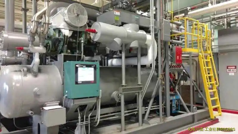

指示机构:能量指示器
控制机构:四通阀
执行机构:滑阀、油活塞、弹簧、油缸、滑阀顶杆。

螺 杆 压 缩 机 能 量 调 节 机 构 是 由 滑 阀 、油 缸 、油 活 塞 、 连 接 件 、复 位 弹 簧 、四通 换 向阀 ( 也 可 用 四 通 电 磁 换 向 阀 )、油 管 路 及 能 量 指 示 器 等 组 成 。

螺杆压缩机能量调节机构是由滑阀 、油缸 、油活塞 、 连接件 、复位弹簧 、四通换向阀 (也可用四通电磁换向阀 )、油管路及能量指示器等组成 。 能量调节是用改变滑阀位置来 实现 的 ,而滑阀的位置是由油活塞的位置决定 。油活塞的位置则由四通阀控制 ,可由自动或手动来完成 。滑阀移动时 ,装在滑阀导管内的螺旋机构将滑阀的移动变为指针的转动 ,指示出滑阀所处位置 。故能量指示标牌数值仅表示滑阀位移百分数 ,并不代表能量的百分数 。
能 量 调 节 是 用 改 变 滑 阀 位 置 来 实 现 的 ,而 滑 阀 的 位 置 是 由 油 活 塞 的 位 置 决 定 。
油活塞 的 位 置 则 由 四 通 阀 控 制 ,可 由 自 动 或 手 动 来 完 成 。滑 阀 移 动 时 ,装 在 滑 阀 导 管 内 的 螺 旋 机构 将 滑 阀 的 移 动 变 为 指 针 的 转 动 ,指 示 出 滑 阀 所 处 位 置 。
故 能 量 指 示 标 牌 数 值 仅 表 示 滑 阀 位移 百 分 数 ,并 不 代 表 能 量 的 百 分 数 。
