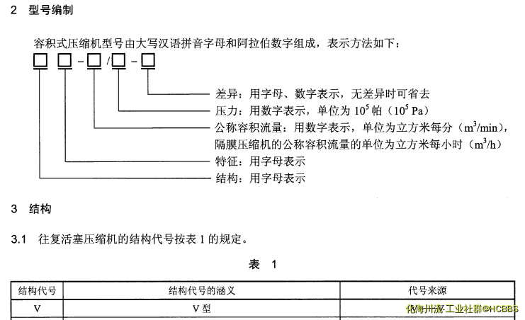

[讨论] 压缩机型号VWWJ四个字母含义分别是什么
2.4K |1
Se7en1989VIP会员 VIP会员 | 显示全部楼层 |阅读模式       最后访问IP山东省
V代表V型压缩机,剩余三个字母是什么含义,求指教,感谢各位高手

李毅欣VIP会员 VIP会员 | 显示全部楼层       最后访问IP广东省
详见机械行业标准 JB/T 2589-2015 《容积式压缩机 型号编制方法》
JBT 2589-2015 容积式压缩机 型号编制方法.pdf ( 下载次数: 3,容量521.86 KB,共需【1  财富值  +  财富 -5 财富值】)
