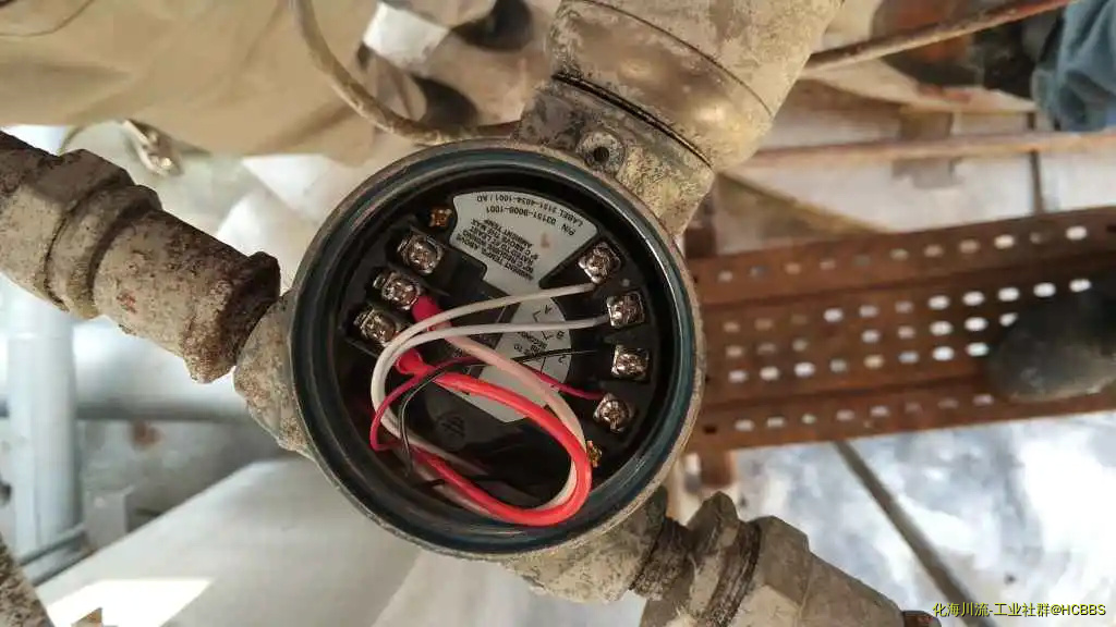

chen1711VIP会员 VIP会员 | 只看该作者 回帖奖励 |倒序浏览 |阅读模式       最后访问IP浙江省
简介--本帖最后由 chen1711 于 2017-10-21 21:52 编辑 高压侧膜盒坏了,单独更换高压侧后找不到低压侧是什么原因啊,哪位大神知道啊-登录查看全文

简介--本帖最后由 tiger2010 于 2017-10-21 22:02 编辑 有进行HART菜单PHI and PLO module assignments?-登录查看全文
发表于 2017-10-21 22:01:15
设置了可以测量,但是找不到低压测变送器。变成单法兰测量了吧。换回原来的就可以看到PLO侧的压力  详情 回复 发表于 2017-10-21 22:05
SET PHI-PLO或 SET PIO-PHI吗  详情 回复 发表于 2017-10-21 22:03

简介--tiger2010 发表于 2017-10-21 22:01 有进行HART菜单PHI and PLO module assignments? SET   HI-PLO或 SET PIO-PHI吗-登录查看全文
发表于 2017-10-21 22:03:43
嗯  详情 回复 发表于 2017-10-21 22:05

简介--tiger2010 发表于 2017-10-21 22:01 有进行HART菜单PHI and PLO module assignments? 设置了可以测量,但是找不到低压测变送器。变成单法兰测量了吧。换回原来的就可以看到PLO侧的压力 ...-登录查看全文
发表于 2017-10-21 22:05:41
可以测量?设置了PHI and PLO,主变送器可以输出差压计算值电流?  详情 回复 发表于 2017-10-21 22:12

简介--chen1711 发表于 2017-10-21 22:03 SET   HI-PLO或 SET PIO-PHI吗 嗯-登录查看全文
发表于 2017-10-21 22:05:55
设置了的,但是还是找不低压侧。担心是单法兰测量所以不敢使用  详情 回复 发表于 2017-10-21 22:10

简介--chen1711 发表于 2017-10-21 22:05 设置了可以测量,但是找不到低压测变送器。变成单法兰测量了吧。换回原来的就可以看到PLO侧的压力 可以测量?设置了PHI and PLO,主变送器可以输出差压计算值电流? ...-登录查看全文
发表于 2017-10-21 22:12:01
有没有详细的设置菜单啊  详情 回复 发表于 2017-10-21 22:17
有输出,但不确实是差压值,475提示找不到低压侧模块  详情 回复 发表于 2017-10-21 22:13

简介--tiger2010 发表于 2017-10-21 22:12 可以测量?设置了PHI and PLO,主变送器可以输出差压计算值电流? 有输出,但不确实是差压值,475提示找不到低压侧模块-登录查看全文

简介--tiger2010 发表于 2017-10-21 22:12 可以测量?设置了PHI and PLO,主变送器可以输出差压计算值电流? 有没有详细的设置菜单啊-登录查看全文
发表于 2017-10-21 22:17:39
有啊,官网也有这个ERS表的说明书,你是要说明书还是菜单?  详情 回复 发表于 2017-10-21 22:24

简介--chen1711 发表于 2017-10-21 22:17 有没有详细的设置菜单啊 有啊,官网也有这个ERS表的说明书,你是要说明书还是菜单?-登录查看全文
发表于 2017-10-21 22:24:11
最好有菜单吧,官方的说明书很简单啊,不是详细的使用说明  详情 回复 发表于 2017-10-21 22:26

简介--tiger2010 发表于 2017-10-21 22:24 有啊,官网也有这个ERS表的说明书,你是要说明书还是菜单? 最好有菜单吧,官方的说明书很简单啊,不是详细的使用说明 ...-登录查看全文
发表于 2017-10-21 22:26:11
146页那个说明书还闲简单?  详情 回复 发表于 2017-10-21 22:29

简介--chen1711 发表于 2017-10-21 22:26 最好有菜单吧,官方的说明书很简单啊,不是详细的使用说明 146页那个说明书还闲简单?-登录查看全文
发表于 2017-10-21 22:29:27
没有找到啊  详情 回复 发表于 2017-10-21 22:31

简介--tiger2010 发表于 2017-10-21 22:29 146页那个说明书还闲简单? 没有找到啊-登录查看全文

简介--这么多朋友了解这个东西呀!这种情况要先检查接线,红黑白蓝对应12AB,要注意的是,主表和从表的端子标识AB是反着的。容易接错。然后可以重新设置下主从,就像一楼朋友说的那样。475主页会有一个状态菜单,进到里边 ...-登录查看全文
发表于 2017-10-22 10:17:52
