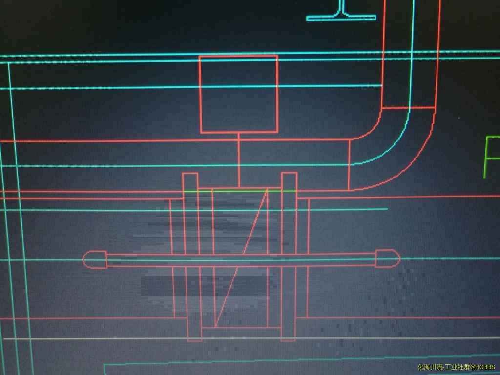

如图片所示,在一DN300排空管道上安装一个气动阀,气动阀两边用DN25管道联通,这个DN25管道是什么作用?

气动阀气源?

平衡管线压力线,减小气动阀两边压差,让气动阀先打开在调节状态下在关闭压力平衡线。

平衡气动阀前后压差,保护气动阀作用
是让气动阀更容易打开吗,若气动阀是手动阀是不是也可以这样设置,然后还要关闭压力平衡线?这个DN25管道上没有阀门啊,这方面规定有没有标准要求?

平衡管线,减小气动阀进出口压差,便于气动阀顺利打开

是排空管道有点想不同它的用途,如果是循环水或导热油还是可以的

压力平衡线

该线起平衡阀门前后压力的作用。阀门关闭时,前端压力高,后端压力低或未起压,即压差较大。不管是自动阀还是手动阀开启阻力都较大,该线联通后,提前将阀后充压,降低压差,阀门开启就比较顺利了。

这个压力平衡线可以不加阀门吗?
