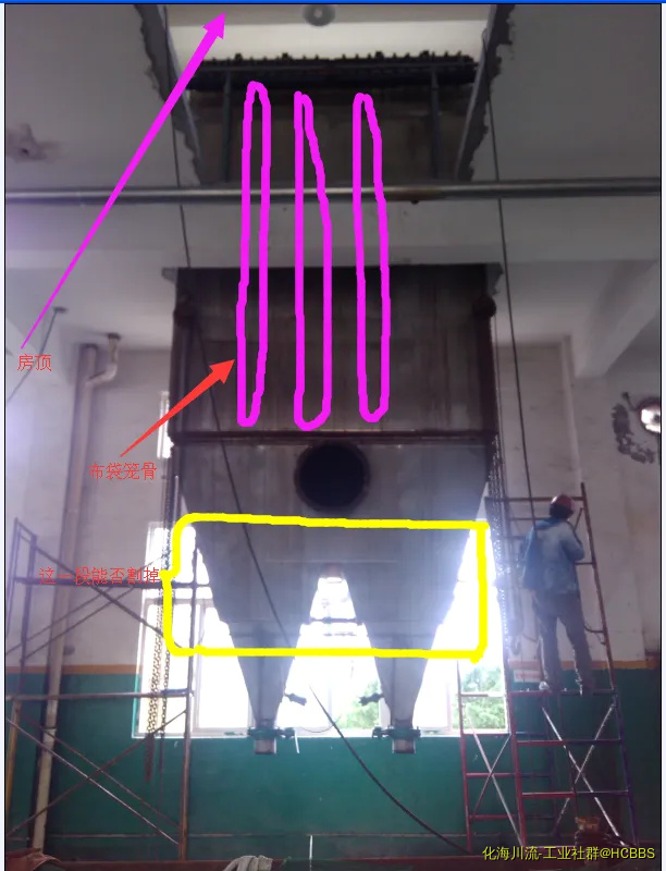

[讨论] 布袋除尘器安装时,未考虑抽布袋笼骨所需顶部空间
