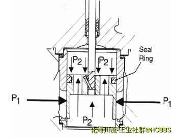

[讨论] 有大神给讲讲阀门平衡空的知识吗,详细点最好配个图啊啥的

图片P1,P2的那个就是平衡孔,可以看看fisher 的ED系列的就知道了,就是套筒顶部那四个孔

这个是在阀芯上开的孔是吧,用在压差较高的场合
发表于 2017-10-7 17:40:50
对,阀芯就是眼比较少的蜂窝煤,是用阀芯的侧面来密封,阀芯活动的时候,上下两侧压力是平衡的,所以高压差的时候动作起来稍微好点  详情 回复 发表于 2017-10-8 10:45

阀芯侧面来密封,我就是想不懂这个怎么个密封法…汗理解的不好
发表于 2017-10-9 09:16:56
[attachimg]1292999[/attachimg] 手头只有这个图了不知道你能看的懂不,一般的单座调节阀介质一面是在阀芯上面一面在下面,所以压差作用到阀芯上,这种阀芯上下都是阀后的压力  详情 回复 发表于 2017-10-9 09:28

介质不会从平衡孔中跑出去吗,还咋密封

上面是封死的呀,怎么可能跑,  详情 回复 发表于 2017-10-10 13:10

      其实6楼”xh8618“那图已经很说明问题了,阀芯上面的腔体如果没有平衡孔,那就是个死腔(它即不与进口端压力P1相通,也不与出口端压力P2相通),对阀芯来说上下两端就会受到大的不平衡力,阀芯位置如何保持稳定?所以才有这个平衡孔,使阀芯上下两端受到的压力一样,以保证阀芯运动灵活可靠而且还稳定;
      至于楼主说的”介质不会从平衡孔中跑出去吗,还咋密封“这个问题,前面已经说了阀芯上腔体如果没有平衡孔,那就是个死腔;另外,这种笼式阀的介质是靠阀芯与笼套的相对位置来控制流量的,阀芯处于关闭位时与笼套的相对位置没有流通渠道,保证介质密封(这个文字描述还是比较困难,建议楼主找度娘要一动画视频看看,可清楚其内部结构)。

上面是封死的呀,怎么可能跑,

globe阀阀芯都通了怎么还能不跑啊……迷糊咯

这不是普通的单座阀呀,是套筒阀,起码我见过的有平衡孔的都是套筒阀,他是侧进底出的所以前后压差大也没啥问题  详情 回复 发表于 2017-10-10 14:59
