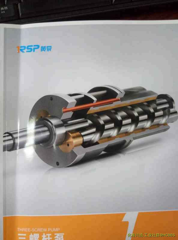

我车间三螺杆泵在在运转过程中突然抱轴,拆检后发现泵内壳有很多铁屑,且盘动螺杆有高点,检查泵入口过滤器没有过多油渣。更换新的泵内壳及主动杆和从动杆,找正连接电机盘车正常备车。但第一次启动后又出现抱轴现象。相当于新的备件还是出现这个问题。请大家分析一下原因

轴承径向游隙过小导致轴承发热!

因为缺油而发热。

是否是润滑油不畅通

有以下几种可能:1、应该是润滑不当引起的。2、轴承间隙大了。
发表于 2017-9-30 15:27:20
这个螺杆泵就是用来打润滑油的,而且这个泵就一个轴承,既起推力作用又有支撑作用。轴承型号6211E  详情 回复 发表于 2017-9-30 16:51

这2个铜色的配件换了吗,这个配件很大程度影响运转   如下图
发表于 2017-9-30 15:29:48
这个配件用的旧的泵上的,我考虑跟轴窜量有没有关系?  详情 回复 发表于 2017-9-30 16:48

第一次轴承抱轴时已经运行多久,有没有状态监测发现轴承温度或者振动增大

很少修这东西。新的螺杆,弯曲可能性不大,三个螺杆平行度及间隙是否合适,及各自的轴窜量,都应该考虑下。
