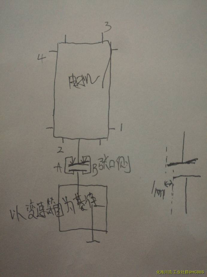

由于经验不足,最近设备找正遇到些不顺利的问题。百分表打表数据计算都没问题,但是一到设备调整就遇到问题。1.自己是先消上下张口,再消左右张口,不知顺序可对?2.有些人说找正时需要把两联轴器对称上两颗螺栓再找正,不知可对?如果是,请问为什么?3.遇到如图问题想不明白。再消除张口时尝试过用3.4号顶丝来消张口(电机四角各有两个顶丝,其中1.2号顶丝定死固定,限制电机位移方向),但在顶动电机时,联轴器端面两表数据都在变小回表(按照自己的设想应该是A表变大压表,B表变小回表),尝试了几次都是这种情况。希望看到的高人能够指点一二,不胜感激!!!

两个表变小的数值是不一样的,用百分表找正具体的不是表上的读数,而是用表来测量差值,没调整一次打一圈看看差值有没有变小

先找谁后找谁原理上是一样的!一般先找上下再找左右!

电机四脚加垫片要防止虚脚!必须垫实!

我在找的时候虽然两表值都变小,但张口时不断减小的。要消除张口需要来回打好几次表。这是正常现象么?有时找泵一次就能调到位。

第一个问题:先消除上下开口,再消除左右开口顺序没有错,这样的原因是消除上下开口后,当你消除左右开口时上下开口就不会再变化了,如果先调整左右,当你调整高低时水平方向就变化了,还得重行再调整水平防线
第二个问题:连上联轴器再对中时,两根轴可以同步转动,可以消除对轮跳动带来的偏差
第三个问题:两表同时变化说明电机整体在水平移动,并没有产生偏移,可能由于你的顶丝有间隙,或者是顶丝有弹性,建议你松开2顶丝,用手带紧1号顶丝,拧4号顶丝,再地脚上打上百分表观察移动情况,一般情况下,两头的顶丝在调整水平时不要用,只有在联轴器间距不合适时使用两头的顶丝进行适当的调整。

顶3号消张口没错,但要记得将2号顶丝靠牢在电机上,让电机旋转。

1、先消除上下开口,再消除左右开口顺序没有错。
2、螺栓不能坚固,只要装上就可以,这样叫同步找正,可以消除联轴器变形带来的偏差,如果在找正前先检查联轴器端面跳动没有问题的话,就可以不用同步找正。
3、两个表都在变小,其中一个肯定比另一个幅度要小一些,因为在1和2定位时,用3和4调节,是以1和2为中心进行旋转,并不是以轴的中心进行旋转,只需要调整一次盘车检查端面是否平行。
