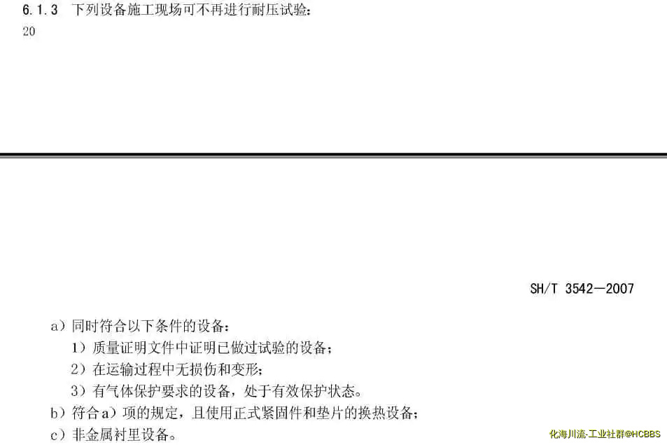

gn_1984VIP会员 VIP会员 | 显示全部楼层       最后访问IP四川省
*AOL_1 发表于 2017-10-10 15:36
1. 现场有塔器预制场地,在场地内卧式组对整体制造完成,建议在场地内进行卧式水压试验。类似情况同样。
2 ...
请问:1.如果塔器太高,分三段运输至现场,且由于塔直径较大,重量客观没有那么大吨位吊车在现场组焊后整体吊装,此时应该在从下往上,现卧式组焊两段后且吊装到位,第三段单独吊装进行立式组焊,这种立式吊装组焊实际好不好操作。
2.对于这种范三段的高塔,现场组焊完成后进行水压试验,那么制造厂在每段未运输至现场前还需要提前采取工装进行一次水压试验吗?
谢谢。
发表于 2017-11-8 13:23:12
工程师(海友)荣誉  |  头衔:  【略幽默,较阳光】
塔设备现场施工,是要看现场是“安装”还是“组焊”。
如果只是安装,是否需要进行压力试验,可以根据 SH/T 3524-2007《石油化工静设备安装工程施工技术规程》进行。
至于现场是进行液压试验、气压试验还是气液组合试验,一个要看设计文件规定。如果容积特别大的塔器,可能考虑基础沉降会采用气液组合试验,不过从安全性来讲一般不会考虑,因为设计1000立方的球罐同样要求的是液压试验。
如果是组焊,那肯定需要进行压力试验了。
哦,对,给你上个截图:
发表于 2017-11-8 14:51:19
