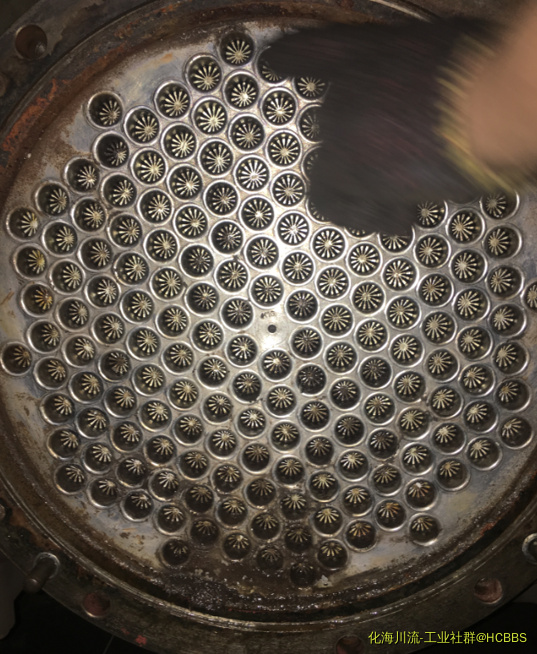

现场拆了一台换热器,发现换热管“口吐金星”,跟平常所见的换热管明显不同,见下图:
在这里跟海友们一起学习学习:
(1)换热管内那个星星是什么?作用是什么?
(2)这类换热器常用在什么场合?

内翅片式吗?这个是不是制作更复杂啊

内翅片换热器,是否是用于压缩机的

这个应该是立式换热器吧,降膜蒸发器么,这些东西感觉像是布液器

换热管束过滤塞盘,用于大型机主滑油换热器或高精度化工反应换热器,对换热器调节精度要求高的换热器。

     星型内翅片换热器
1、星型翅片有效扩大了换热面积,相对其他形式的内翅片气阻较小,承受较高的压力。
2、适用于油及不洁净的气体介质的冷却
发表于 2017-9-28 09:08:17
那个小星星是类似绕流子的东西,扰动流体,减少结垢,降低附着层厚度,提高换热效率;此类换热器,你想提高换热效率,哪里都可以用。

准确的定义应该归为内肋片换热器,看做工,应该是仿阿特拉斯空压机冷却器做的,内肋材质以铝合金常见,但国内几家仿造的中冷器运行效果与原进口冷却器效果差强人意。

这样挺好看。用于换热的介质得干净易流动附着性小,要不然还不得堵了。

头一次见, 内侧走什么流体呢?
