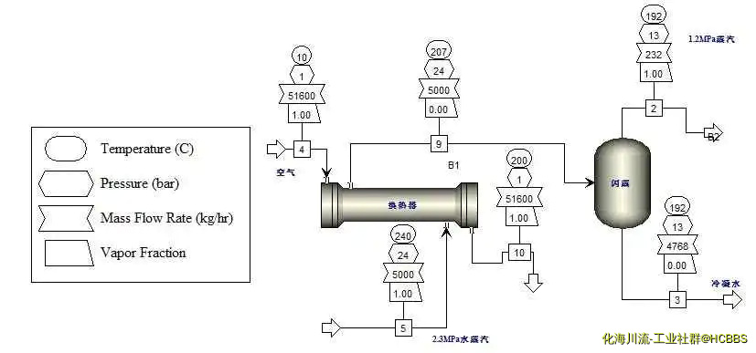

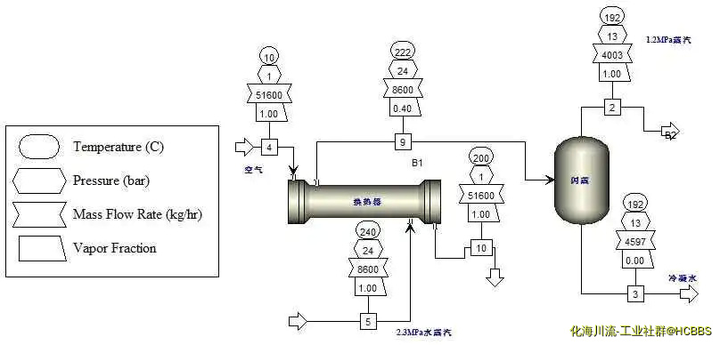

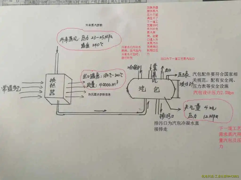

各位大侠好:
请问各位,我们公司是一个复合肥厂,现在准备进行设备改造,遇到一些问题,向各位请教一下,望指点一二。我们想增加设备实现功能:
  a)换热器进去高温高压蒸汽,将高压蒸汽的温度通过翅片换热器换给风道中的空气(风)使得空气(风)的温度得到提升,达到工艺要求,供给设备使用。
  b)换热器换热后高压冷凝水通过配套设备将水变为低压蒸汽供给后续工艺使用。条件是:
   1.换热器:进口蒸汽:2.3Mpa~2.5Mpa;温度:240℃,
   2.二次蒸汽:压力:1.2Mpa;流量:4000KG/h
   3.提升温度介质:常温空气;出口温度:180~200℃;流量:Q=40000M3/h
这里我们初步制作的一个大体流程,想请教大家,这个流程是否能够实现这个功能,是否还需要其他什么设备,有认识的人可以做这个东西么,想整个都交一家来做的话能否实现?有推荐的厂家么,我这里是河北石家庄这边,谢谢各位。
