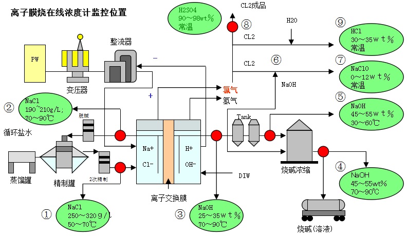

分享一下,日本富士在线浓度计在离子膜烧碱装置上的应用。
发表于 2018-2-9 13:30:05
离子膜烧碱的在线浓度控制
离子膜烧碱的在线浓度控制
