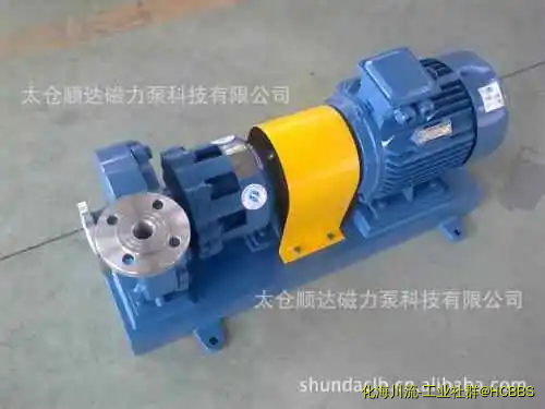

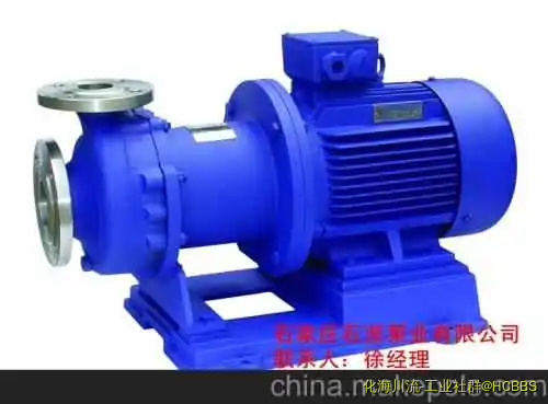

这两种磁力泵结构各自有什么优势?感觉应该是无联轴器结构更好,不知道为什么现在都改成联轴器结构了?

看型号规格的,一般都是直连为主。
直连式主要是占地面积小,安装简单,维修时不需要拆卸管道,维修方便。
带联轴器的启动时有缓冲,稳定性更好一些,大型号的还是建议使用带联轴器的。

带联轴器的我们厂很多,好用,比直连的稳。
密度大的 用联轴器的效果好,启动带缓冲,磁涡流损失小。

发表于 2017-9-16 14:10:34
海洋117 发表于 2017-9-16 13:52
图片我找到了,是双轴结构的。
发表于 2017-9-16 14:35:19
电机轴直联的结构,是个长悬臂结构,如果电机的前后轴承没有放大设计,那么对电机轴承的附加载荷~可能~会不正常增大~~~~这样在润滑不好的前提下,较易发生轴承损坏故障~~~不管别人是不是省这点钱,我本人在写技术要求时,这种直联结构的一定是枪毙掉的说~~~

如果是同样大小的磁力泵,不存在分体的容易检修吧。分体的拆电机稍容易一点点,拆泵头是一样的

弹性块联轴器缓冲效果很明显吗?

联轴器就是三爪的

下面的看样子是有联轴器的,带联轴器的启动时有缓冲作用,稳定性更好一些。

结构上来说有联轴器的更复杂些,毕竟多了一套轴承箱从故障危害讲还是无联轴节的更严重,一旦隔离套泄露,特别是在强腐蚀介质下 ,电机很容易损坏,而有联轴节的,最多损坏轴承而已,
检修来说,有联轴器的更麻烦一点。
我说的这些都是从维护检修角度。其他的参考下其他答案
