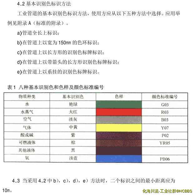

每查到尾气管道色标,求各路**尾气管道色标??以及哪个标准

管道色标,建议您按《GB 7231-2003 工业管道的基本识别色、识别符号和安全标识》的规定确定吧。供您参考
