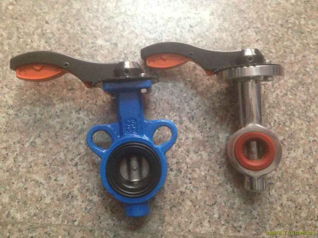

各位大侠,衬胶蝶阀法兰连接时,是否有必要配垫片,如需要则该垫片如何选型。谢谢

不用垫片

不需要,如果要加也要加同样软质的垫片,

没有加过

一般不加

用蝶阀专用法兰,不用垫片

什么是蝶阀专用法兰?

要加的话,垫片选什么样的型号?

耐酸碱的橡胶垫片。

不需要

不用垫片的
