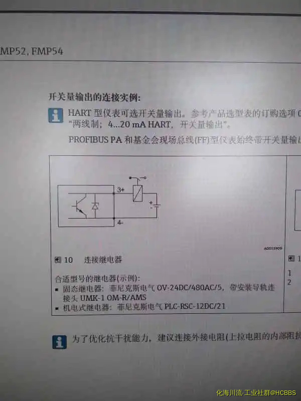

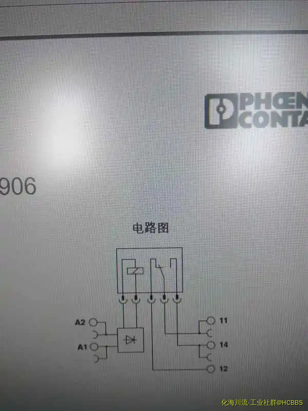

大侠霍元甲楼主 VIP会员 VIP会员 | 显示全部楼层       最后访问IP辽宁省
看下面两个图吧,开关量输出的图是我的液位开关与继电器的连接图,液位开关在现场,继电器在控制室,我想问的是液位开关的集电极输出3、4端子直接接到继电器的A1、A2端子上吗(集电极输出的信号自带电压就可以给继电器供电?)?还是接完后这个在34 A1A2间再串入一个12V电源给继电器供电?

3、4接到A1,A2肯定是要外加一个电源的,现在就看这个电源是怎么来的了,如果这个电源是系统给的,就是干节点,如果是外部给的,比如你给仪表220V供电,然后再从这个220V给这个回路供电的话,就是湿节点。  详情 回复 发表于 2017-9-18 21:54

仪表还有个1、2端子是HART协议的4-20mA、24VDC电源共线,34输出开关量信号,是集电极信号,这个集电极会不会输出电压同时也满足继电器的供电需求?还是他就是个小开关,继电器还的额外的电源?
发表于 2017-9-19 11:01:14
如果你的集电极输出电压满足继电器供电需求的话,这个信号就是湿节点信号了啊,所以。干湿节点,还得看设备给过来的是什么  详情 回复 发表于 2017-9-19 20:24

好的,多谢了老铁,我再问问我的供应商它的输出电压是多少,但是这个开关供应商给配了24V和12V两款继电器,我感觉需要外接电源,可能集电极输出的电压很小,不是靠集电极电压来驱动继电器的,要是他来驱动,不会给两个电压
