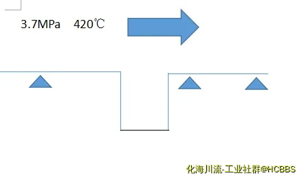

管道支架移位,如何处理?并请分析原因,请教一下大神门。有没有管支架的设计规范?

就U型弯后的两个支撑移位了,U型弯前的支撑没有动!

两个支架那边,加水平的U型弯,可以不?

不合适吧?两个固定点之间不是只能有一个补偿器么?

哦,我不是做化工的。 在做一个项目,中间是S型水平补偿器。  详情 回复 发表于 2017-9-13 08:17

哦,我不是做化工的。
在做一个项目,中间是S型水平补偿器。

你这个图太粗略了,你最好把支架类型和距离画清楚,手画也可以的,这样才能分析
发表于 2017-9-13 09:49:42
简图太简略了,楼主多给点信息吧.
补充:该管道需要做应力分析的吧,最好结合应力报告看看支架位置的位移量.

从参数看此管道可是中压蒸汽管道,此类管道属于应力管道,管支架不是随意设的,应进行严格的应力计算后设计出支架的类型及位置。
