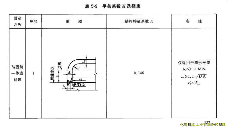

GB 150.3(P137) 5.9平盖中给出了不同结构形式的平盖简图以及结构特征系数K来计算平盖厚度 100.webp 101.webp 102.webp
GB 150.3(P300)附录D中平封头与受压元件的连接 (h)如下图,
那么这种连接形式的平盖如何按照5.9平盖选取结构特征系数K,表5-9平盖系数K选择表中没有和这种结构一致的简图,还请大神讲解一下该如何解决

此结构是周边固支,可参考表5-9序号6,K取0.44m,且不小于0.3;

此结构是周边固支,可参考表5-9序号6,K取0.44m,且不小于0.3; 正解
