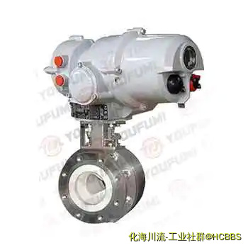

介质为黑水,调节阀门 V型,使用1-2个月后,就会因为结垢而卡死或者打开困难,怎么才能防止因结构问题产生的卡死现象,不能每次都得拆卸下阀门修理吧

口径和压力分别是多少啊,陶瓷V型球阀用过吗?[qq]412372706[/qq]
V型电动陶瓷调节球阀具有等百分比流量调节(对数)特性,在阀门小开度工作时不会产生启跳,振荡具有微调功能。可以满足小流量的调节。且工作状态十分稳定。可以更精确、更灵活地对介质进行流量调节。可调范围大,调节速度快,维护简单,成本经济。且结构陶瓷具有很好的自洁性,在开启与关闭的过程中,球体的V型通道与阀座间具有契形剪切作用,可将介质中的纤维、固体颗粒等切碎并除去,防止球芯卡死,特别适用于管线结垢冻结场合。适宜于控制纸浆、污水,含有纤维和颗粒固体悬浊介质及粉粒状介质。
▪ 与介质接触的部分均为结构陶瓷材料,其化学稳定性及硬度极高(洛氏硬度HRC88),仅次于金刚石。因此,本阀具有极高的耐磨损、耐腐蚀、耐冲蚀性能,而且隔热性好,热膨胀系数小。主要应用于电力、石油、化工、冶金、采矿、污水处理等工业领域,尤其是在高磨损、强腐蚀、高温等恶劣工况下,更显示出它卓越的性能。
▪ 本阀适用于高硬度的颗粒介质,或有软颗粒但又有腐蚀性的介质管道上作启闭之用。公称压力PN10~ PN40,适应温度≤200℃。可按照GB、JIS、API等标准数据制造。
