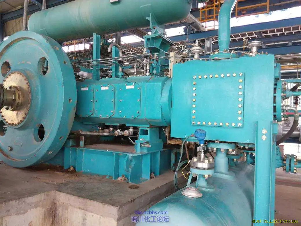

为什么布置那么长?火塞杆弯曲度不受影响吗?三个窗口各有什么作用?

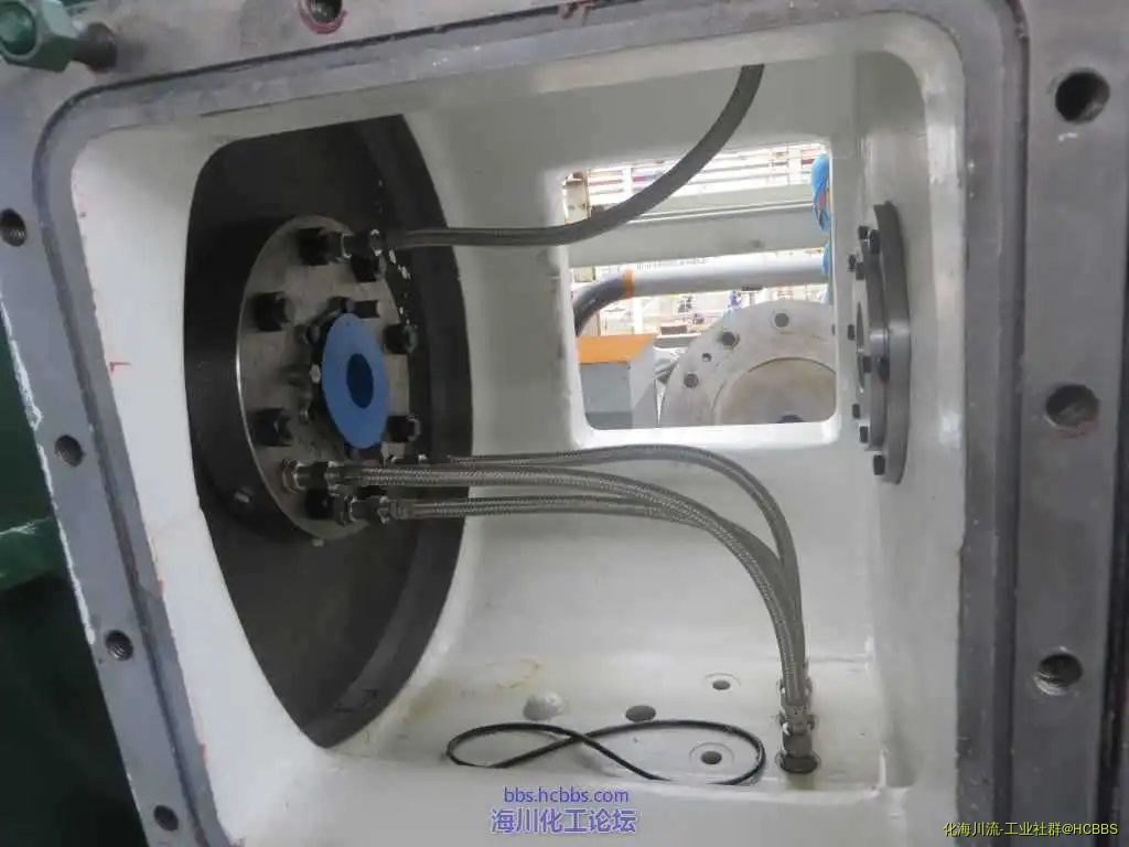

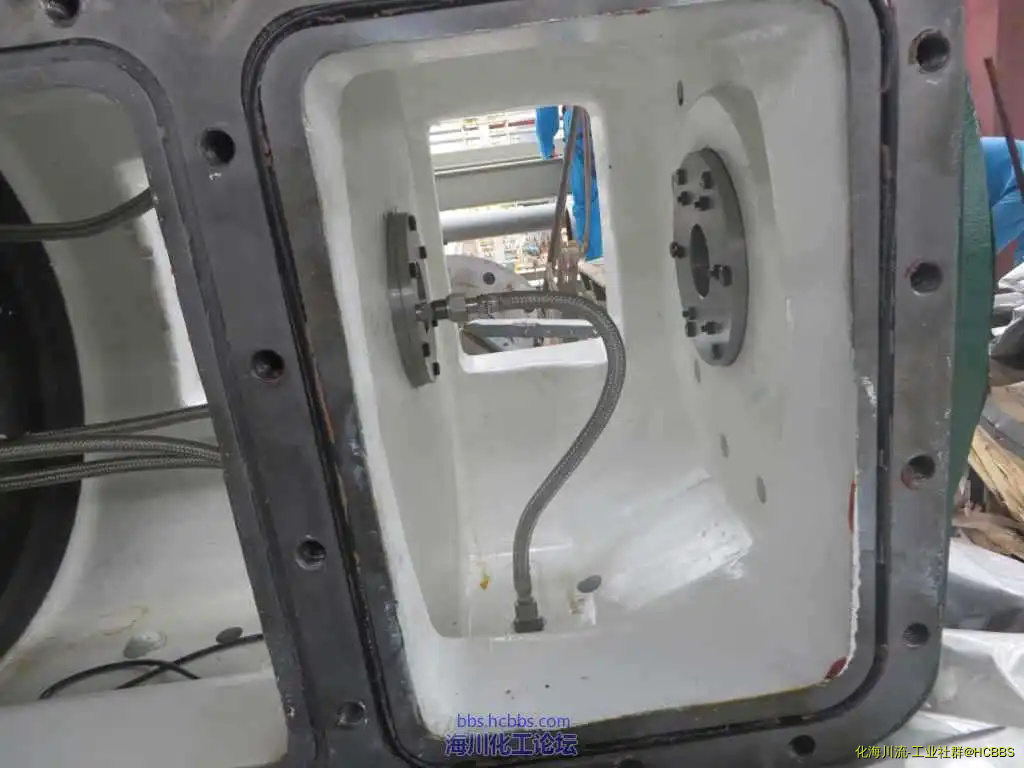

第一个是十字头观察窗,后面两个是双中体。双中体内部布置又各不相同。
发表于 2017-8-29 22:54:11
wawaxinxintaozi + 3 积极参与
从气缸往过看,第一个是填料腔,安装填料需要从这个窗口;第二个是中间体,里面有中间填料,从第一个泄漏过来的介质气,被中间填料密封住,另外第二个靠近第三个那一侧油刮油环,防止十字头甩过来的润滑油进入中间体,因此第二窗口起两个作用:阻气和阻油;第三个就是十字头墙体。

因为十字头比较大,所以布置的长,有照片看这里有三个注油点,三个窗口用来检查十字头以及润滑效果的。弯曲度不受影响,因为十字头和连杆将曲轴的旋转运动转换为连杆的直线往复运动。

观察窗。注要是在运行过程中观察十字头等部件的运行情况。
