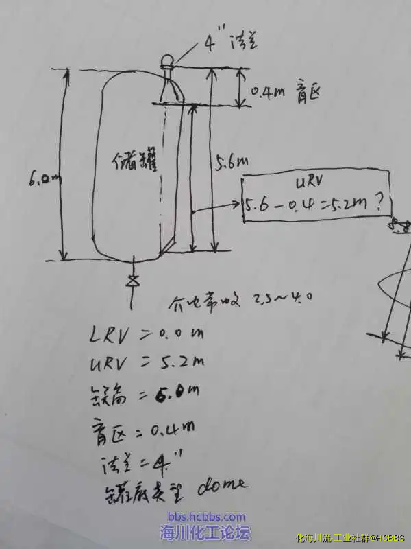

哪些参数是必须设置的,具体怎样设置。

还有4-20毫安输出设置

彭军VIP会员 VIP会员 | 显示全部楼层       最后访问IP安徽省
你的最低点取0,罐型设置应该就默认为平底罐。所以你罐高只能取5.6m
发表于 2017-8-25 16:15:26
空罐、满罐、介电常数、盲区,空罐-盲区就是满罐,这是对的。
