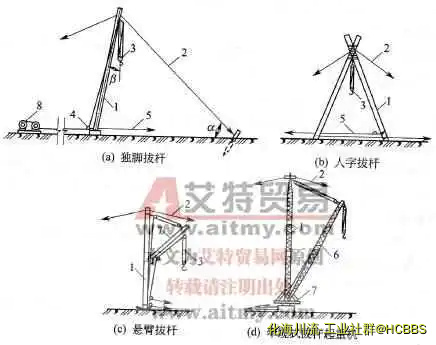

1. 吊装设备有一种吊装方式叫 “抱杆”,哪位能用图形给解释下?2.  “抱杆”所配用的吊耳是 轴式吊耳 还是 侧壁板式吊耳?
3. 吊装方式除了抱杆还有哪几种?

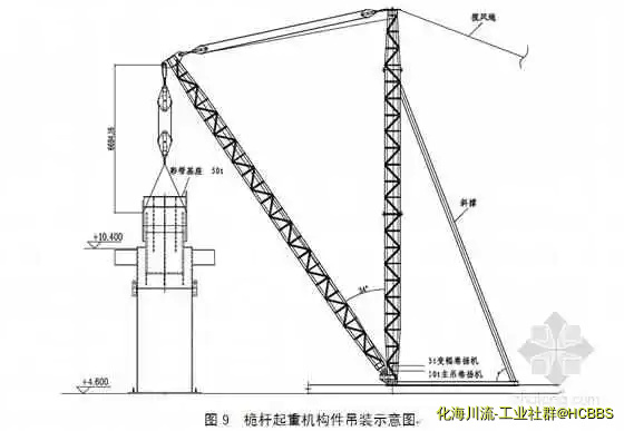

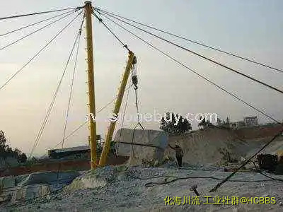

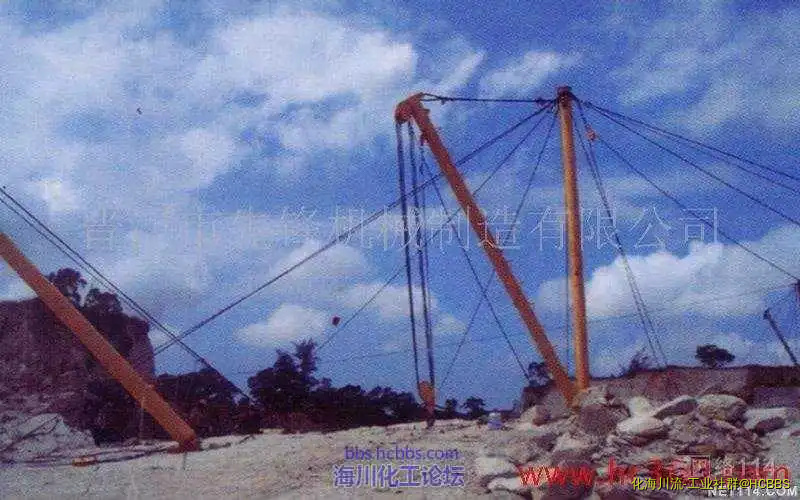

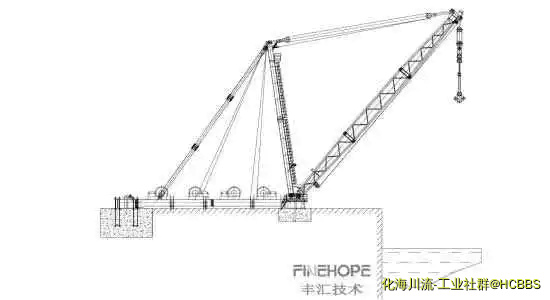

  抱杆就是一种起重使用的大柱子,和卷扬机,滑轮组,钢丝绳共同工作,可以就地起吊几百吨的重物。
  柱身由角钢组成,有空格的就叫做格架式,由钢板全封闭制作的则是实腹式。
  抱杆灵机就是附图中的那个样子,独杆的就叫做单抱杆。在竖立的状态下,移动抱杆,就叫做水平位移。————详细可参阅《起重工工艺学》

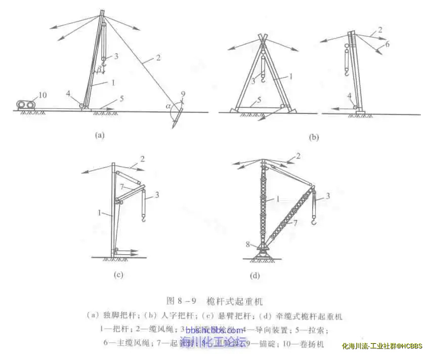

太感谢了,还有两个疑问
1. 抱杆是不是塔器上就不用设置吊耳了?
2. 桅杆是抱杆的其中一种吗?

我厂的苯乙烯脱氢反应器就是采用抱杆起吊的。已经快20年了。当时大吨位的吊车很少,而且费用很高,而且现场场地路况也不太好。后来综合分析后采用了抱杆起吊方案。起吊队现场确定几个点设置抱杆和起重机及牵引机构,串联好钢丝绳,队长指挥下协同作业。感觉很专业,而且要有很丰富的经验。估计现在这样专业的抱杆起吊队很少了。抱杆是根据现场情况选取起吊点,和塔器上设置吊耳是两个不同的概念。

包杆就是像烟囱样的 上边挂滑轮和倒链   立式细高的设备 现在都有用的  吊车用不上的地方  上个月  我们单位车间几个人还用2米多点的包杆 安装了一个6米高  273管子的 排气管  很好用的
