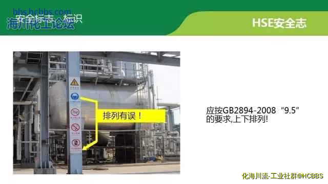

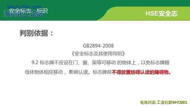

1、对个标志在一起设施时,应按警告、禁止、指令、提示类型的顺序,先左后右,线上后下地排列。

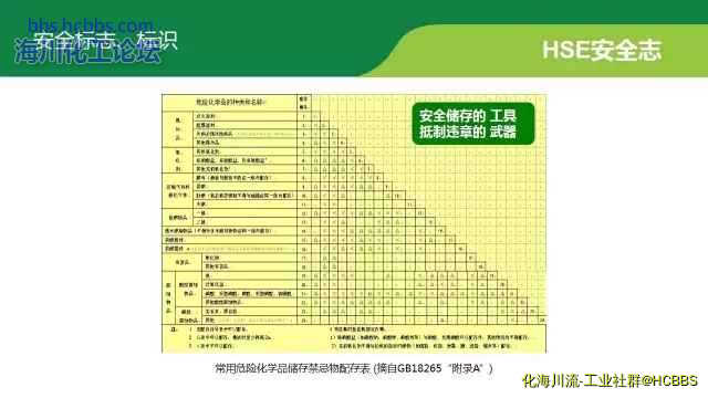

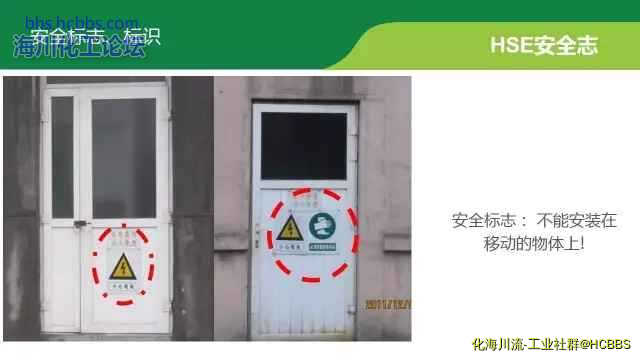

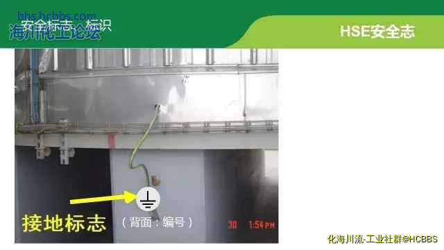

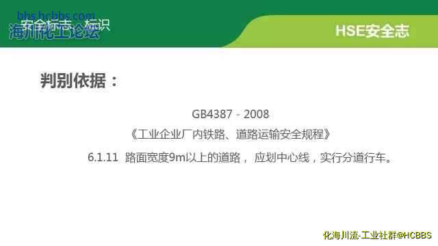

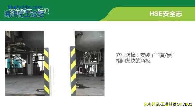

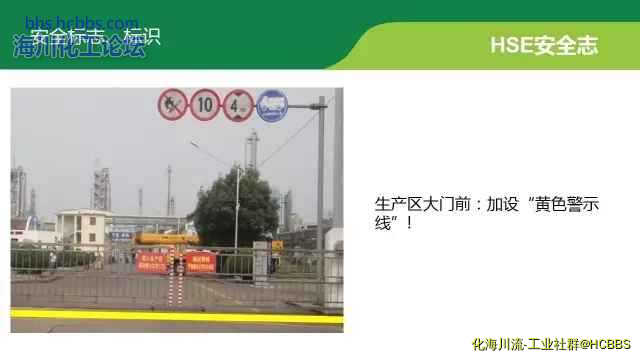

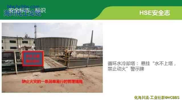

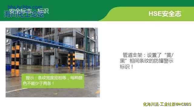

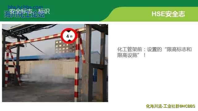

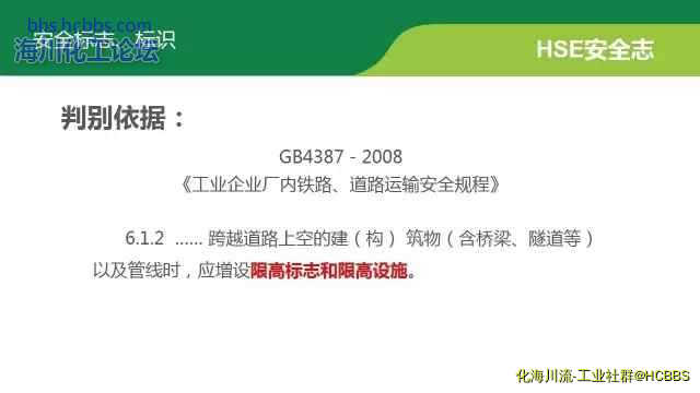

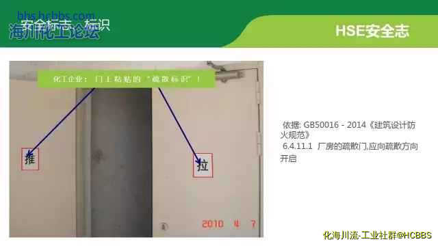

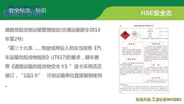

安全标志、标识:

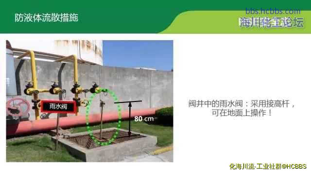

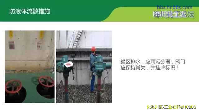

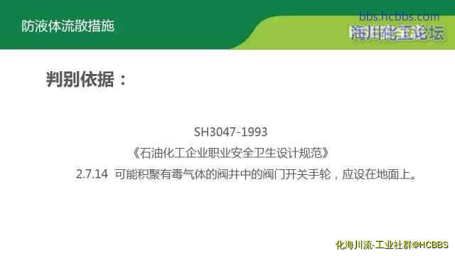

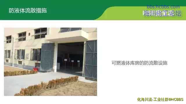

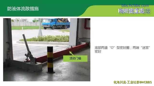

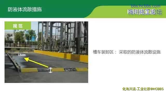

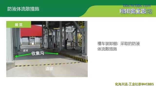

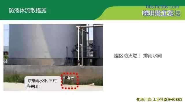

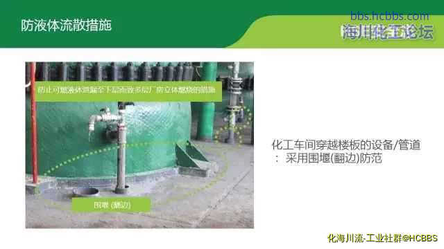

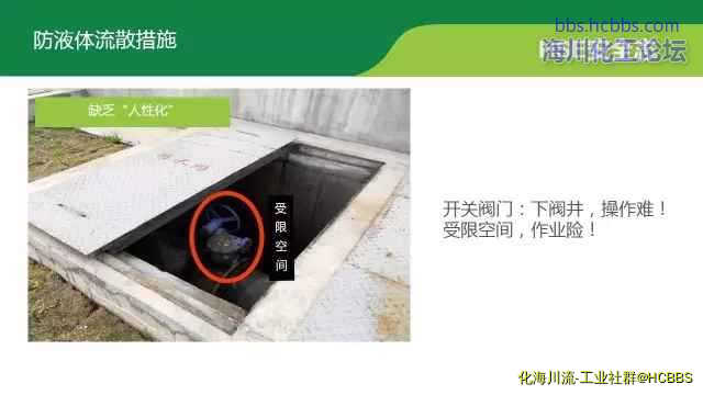

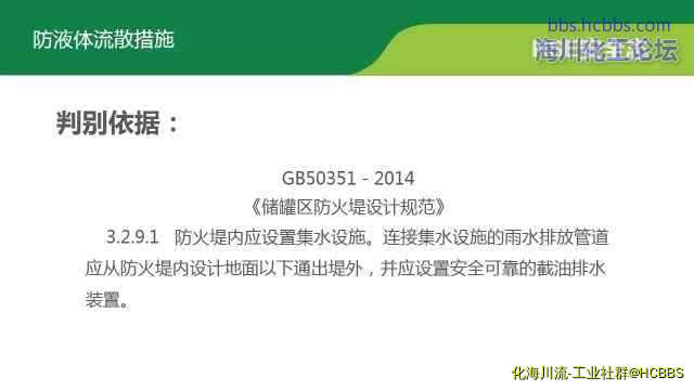

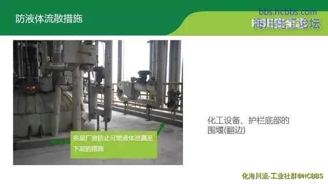

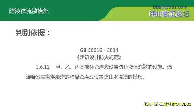

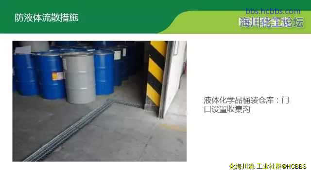

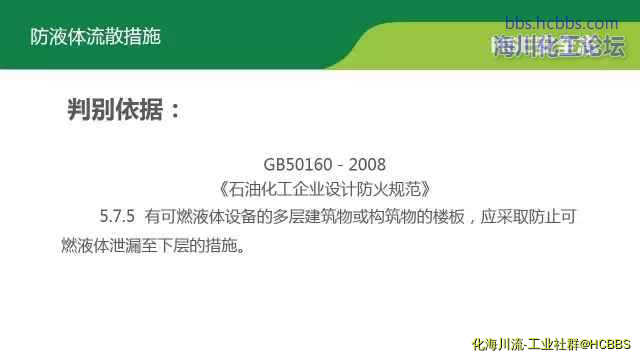

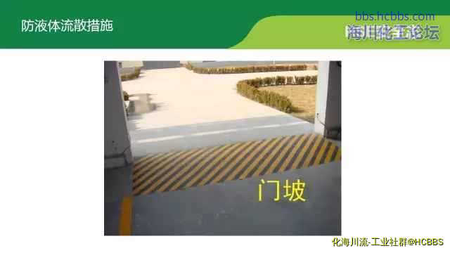

防液体流散措施:

老孔 + 5 (2)、(4)常用

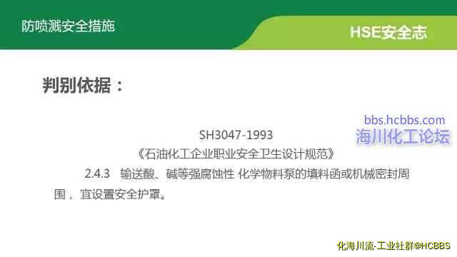

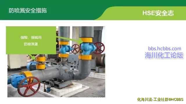

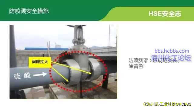

防喷溅安全措施:

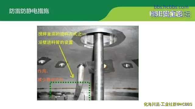

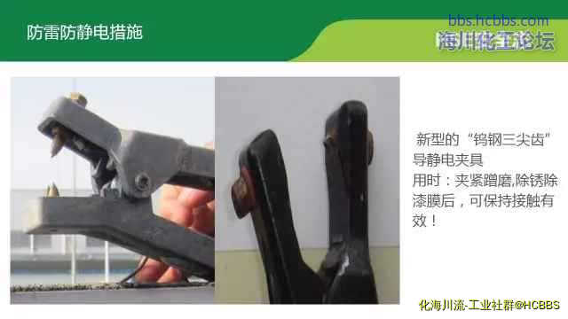

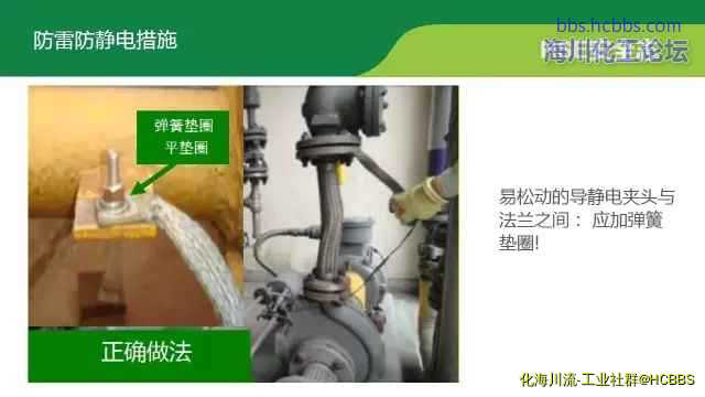

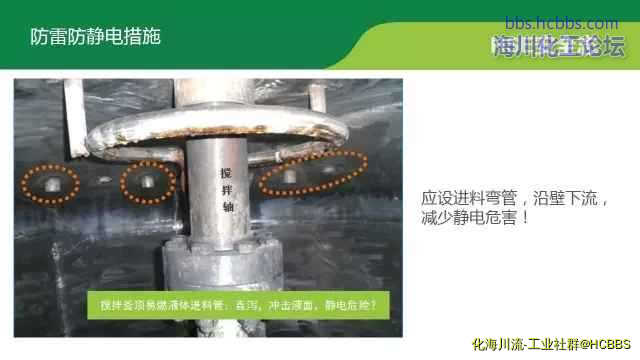

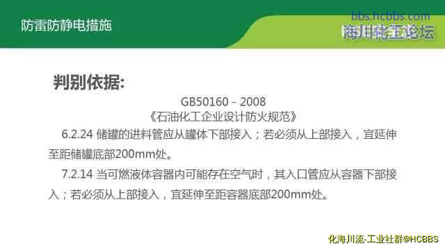

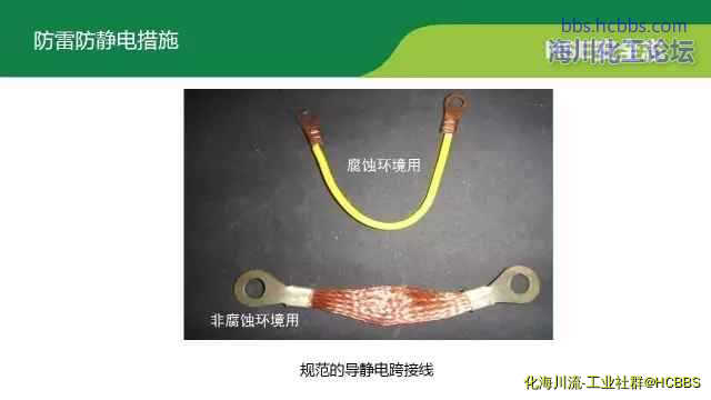

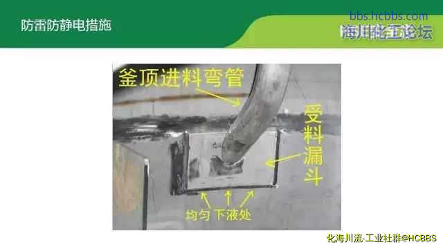

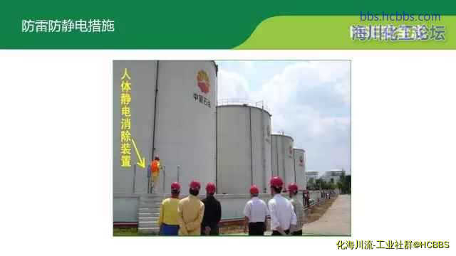

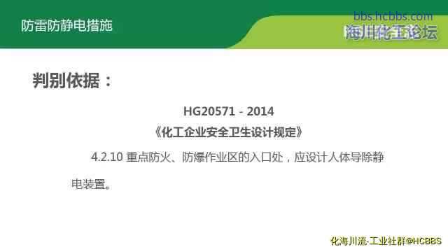

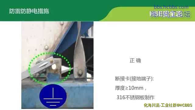

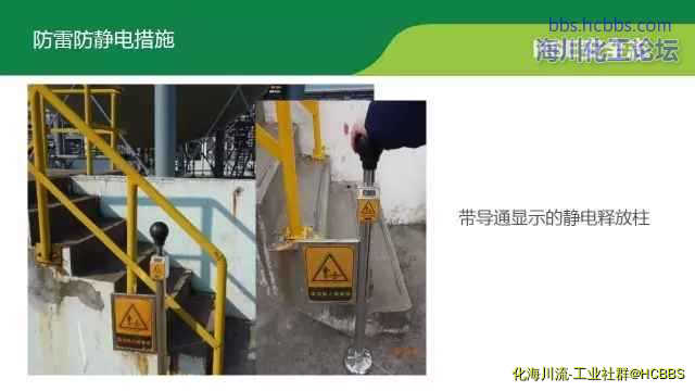

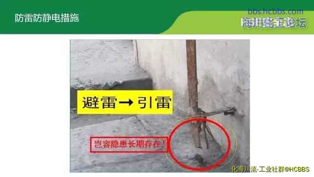

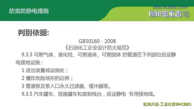

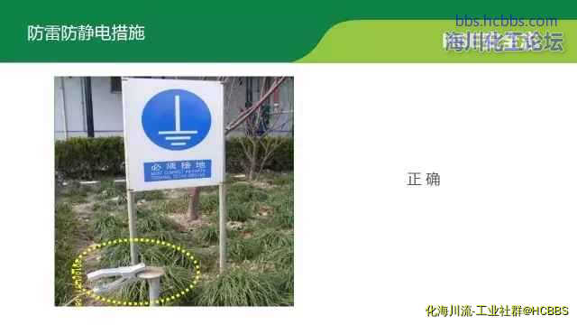

防雷防静电措施:

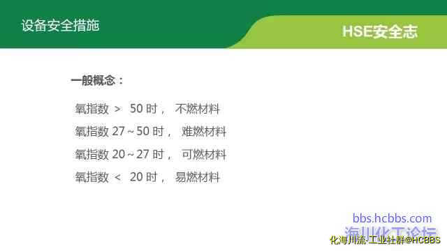

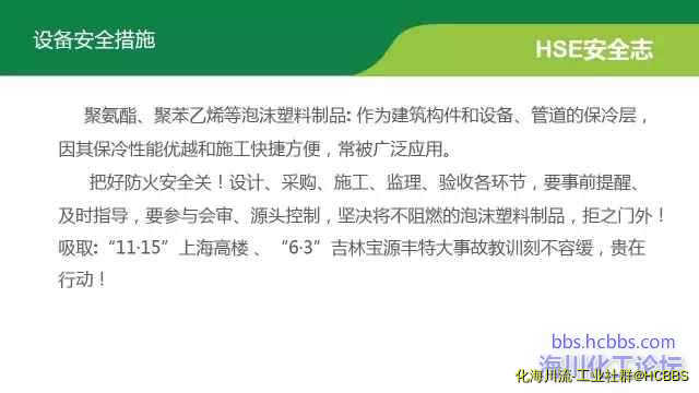

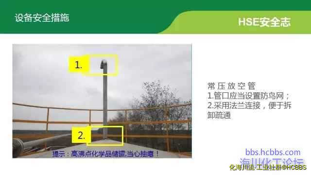

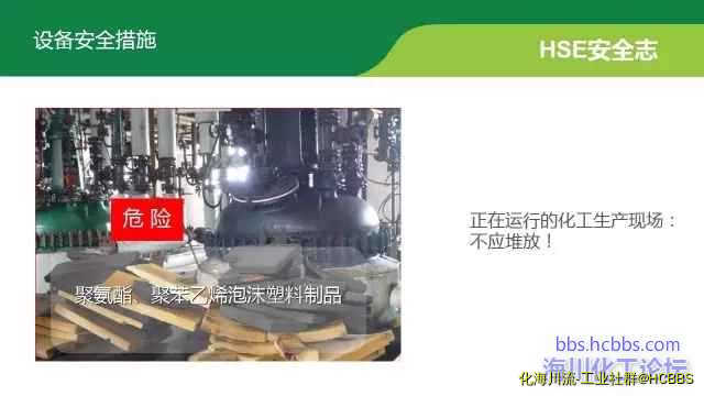

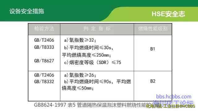

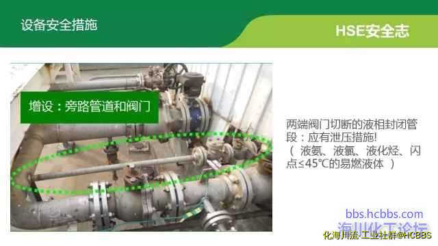

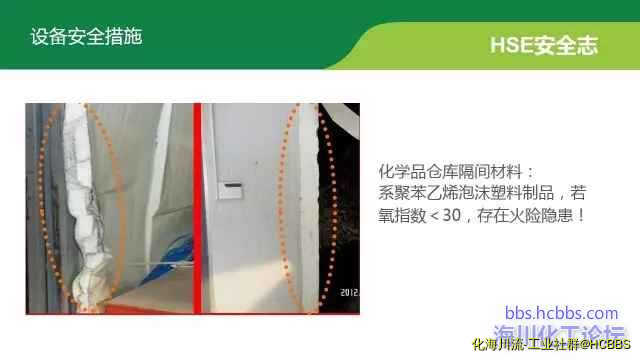

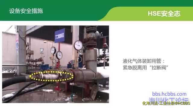

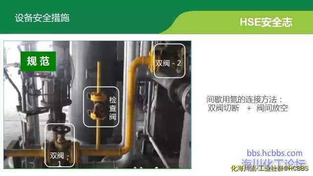

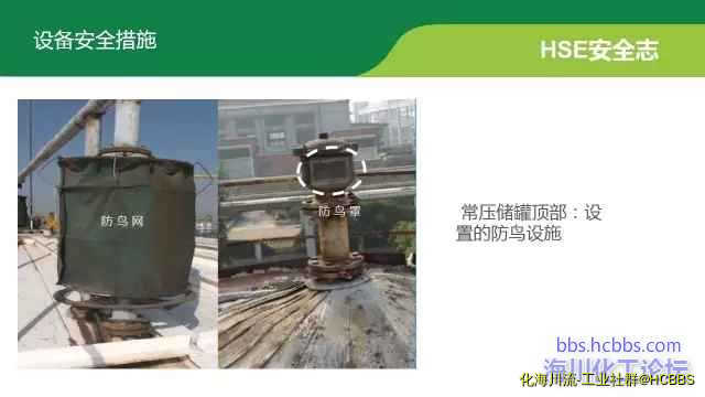

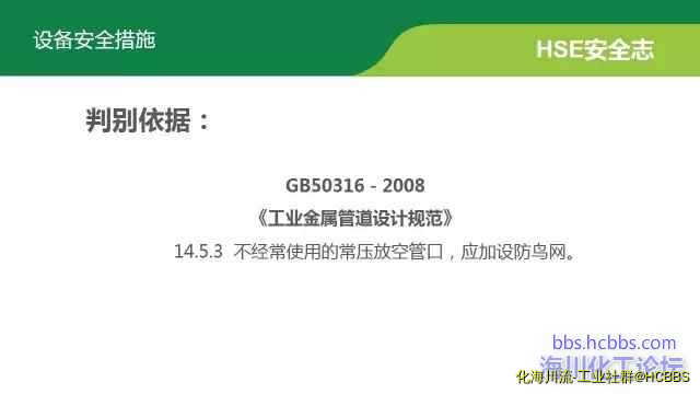

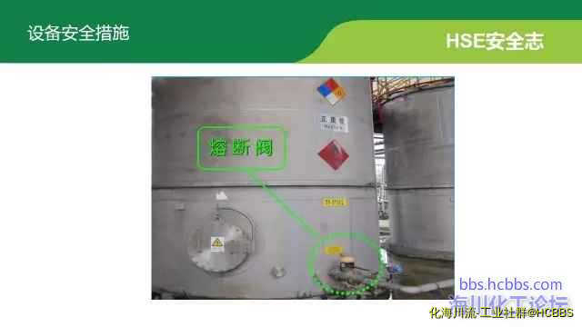

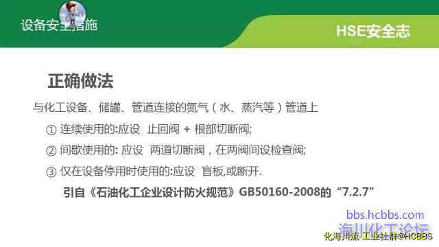

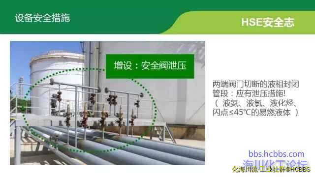

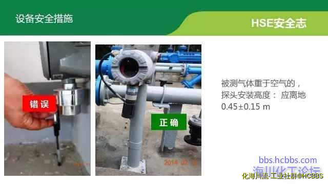

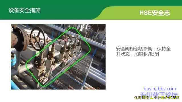

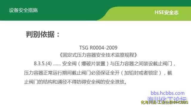

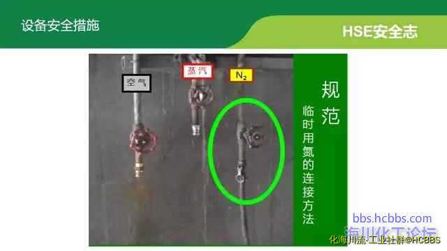

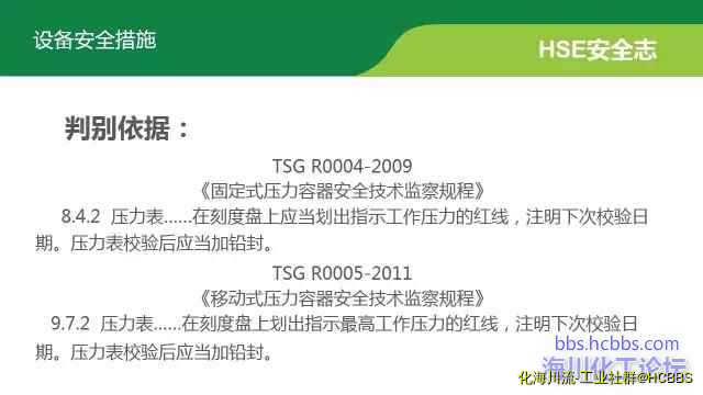

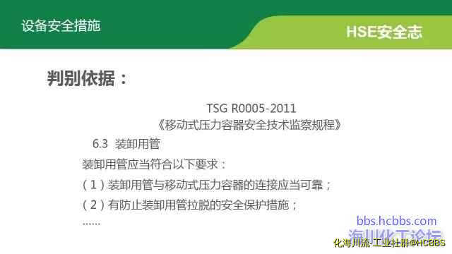

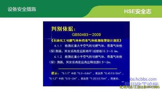

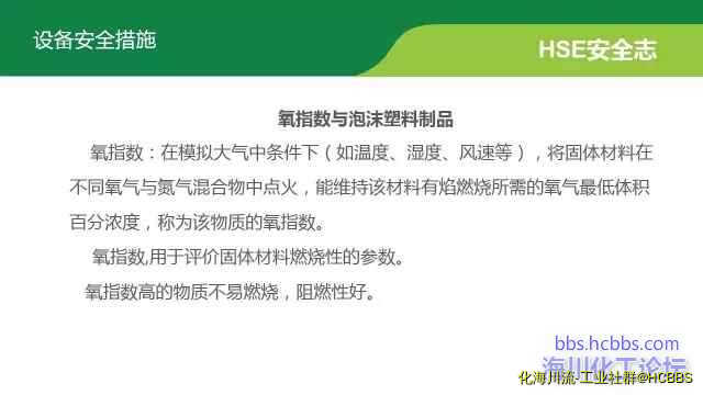

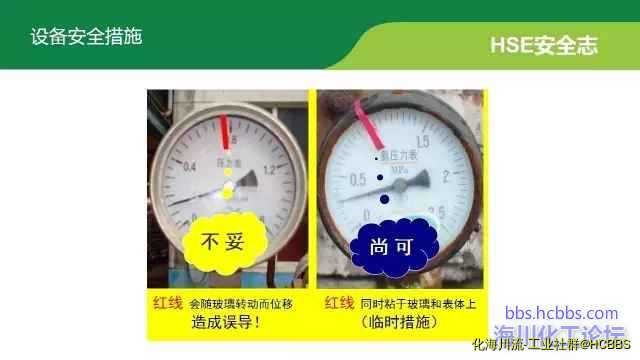

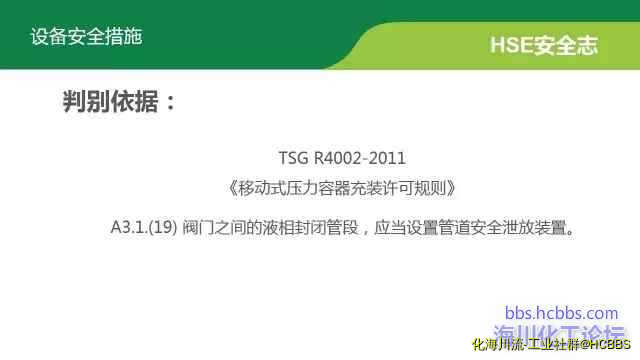

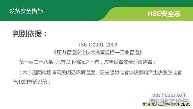

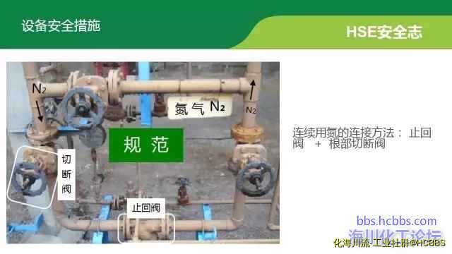

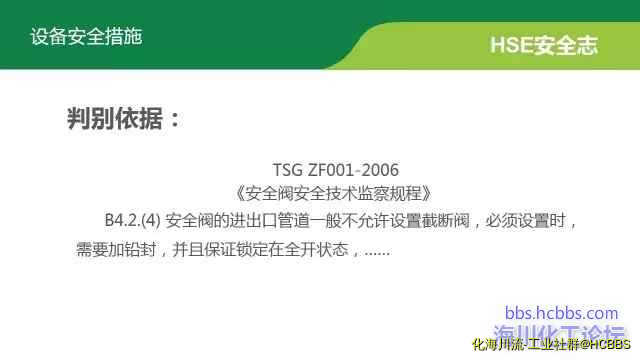

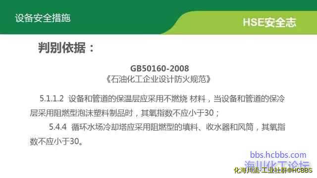

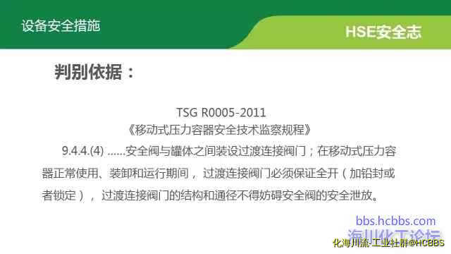

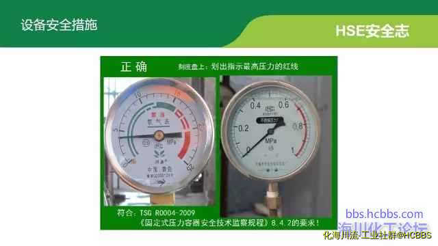

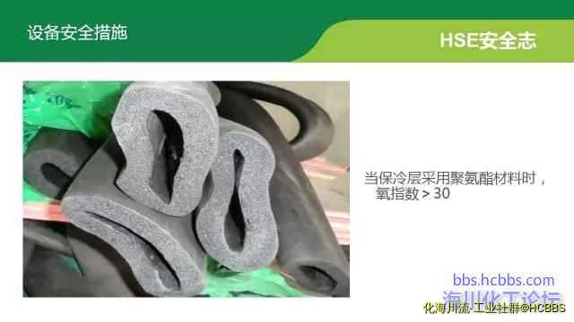

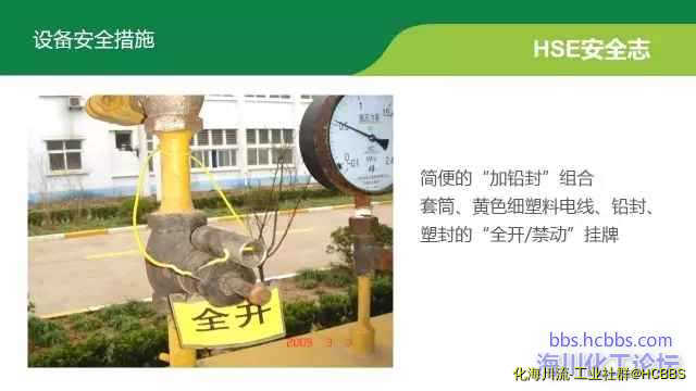

设备安全措施:

这样图文并茂的形式真好,对我们设备制造企业也有很大的指导作用,尤其标志粘贴顺序,我单位就粘贴错了,而且有好几个贴在车间门上了,这个记下了,要改。

这个比开大会喊口号强多了
有理有据有措施
欢迎更多参与
