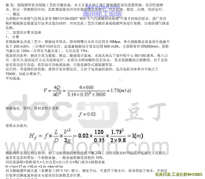

分享烟气脱硫循环泵的合理工况选型及实际应用
