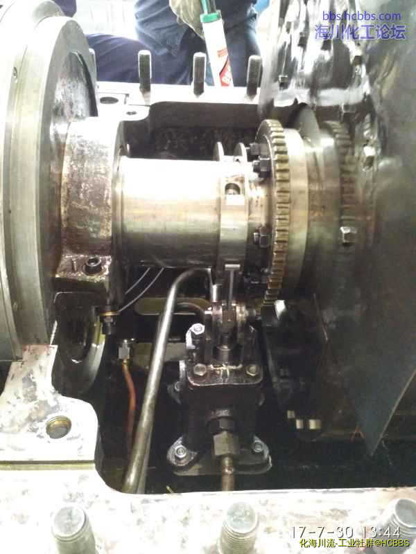

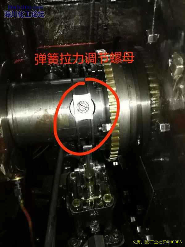

汽机在正常停机后,开机过程中出现危急遮断器多次起跳的情况。在多次调整飞环弹簧,跳机转速几乎没有区别,对前轴承箱进行检查,对飞环和脱钩间隙进行调整后,试机正常。
