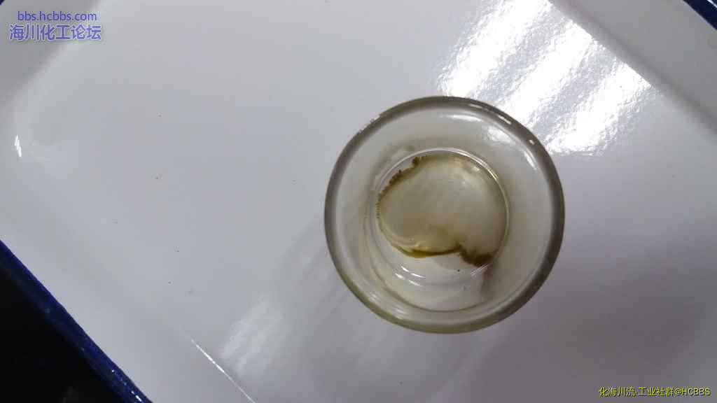

汽油胶质,洗前2.2合格,但是玻璃杯看着挺脏的,这是什么原因,有机械杂质?附件有图片。望大神解惑!

什么工艺出的汽油?化验杂质是什么了吗?需要交流的话请回复我,有时候看不到,见谅

调和的汽油,杂质没化验

你这个是调完油之后的小样,还是做完胶质之后的残余?胶质含量比我这边略高,不过应该不至于到这种程度,组分油有什么,其中胶质比较多的有什么?有条件建议化验一下

机械杂质是目测的,跟这个是两码事,机械和水分是一类的。就你发的图片看,不止你什么低,看看是不是称杯没称对,因为误差比较大。重点检查你的原料吧,看看是不是二烯烃含量高了

看看装运的运输工具是不是上一趟装了其他不干净货物。也会出现问题。
