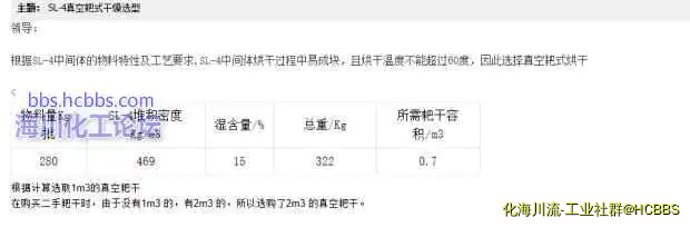

大家看看,这样选型是否合适

应根据填充率来选
