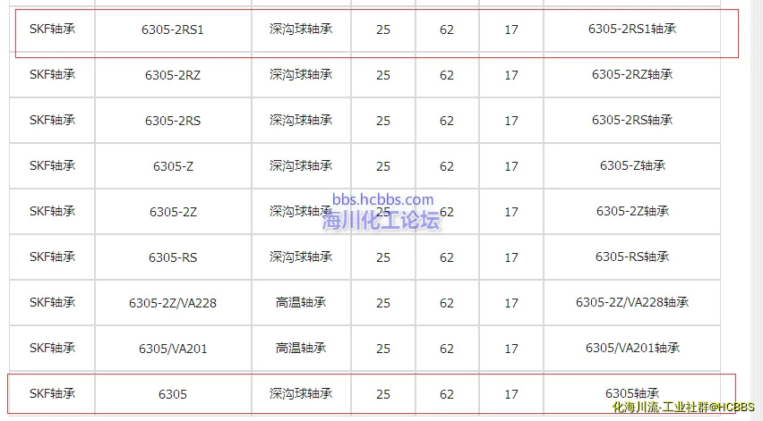

各位**,我在报离心泵备件时发现系统中SKF轴承3205有两种:3205和3205-2RS1。我在网上查了一下并没有说明有什么区别,请各位**指教一下! QQ截图20170726124305.webp

文字写错,应该是6305和6305-2RS1

2RS1表示;轴承二侧带具钢骨架的丁晴橡胶接触式密封

应该是轴承两侧带橡胶密封圈,这个要看你的使用环境决定是否需要,如果是离心泵轴承箱用的话我觉得应该是不需要的

那就3205就可以,不需要后缀,轴承的后缀一般就是对密封圈,保持架,游隙方面的要求!带密封圈的一般用在脂润滑的部位防尘好

2RS1 是两面带橡胶密封的意思
N——轴承外圈上有止动槽。
NR——轴承外圈上有止动槽并有止动环。
N2——外圈倒角上有两个直径方向上相对的槽口。
PP——轴承(支承滚轮轴承,凸轮随动轴承)两面具有接触式密封。
RS——轴承(滚针轴承)一面具有合成橡胶或聚氨基甲酸酯接触式密封。
-RS1——轴承一面具有衬钢板合成橡胶接触式密封。
-2RS1——轴承两面具有RS1密封。
