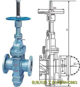

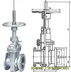

《SH3136-2003液化烃球形储罐安全设计规范》要求切断阀选用闸阀和球阀时,应带有阀腔卸压机构。
求助各位海友,何为阀腔卸压机构,有几种机构方式,在外型上如何区别是否带有阀腔卸压机构?最好带结构图和实物图。
不甚感激

平板闸阀可以通过阀座泄压,楔式闸阀一般在进口闸板钻孔泄压,很少用自动泄压阀泄压,球阀SPE阀座本身就会泄压,两个DPE阀座的球阀可以通过自动泄压阀泄压。

板闸阀;带有导流的孔平板闸阀
平板闸阀 概述
平板闸阀是一种关闭件为平行闸板的滑动阀。其关闭件可以是单闸板或是其间带有撑开机构的双闸板。闸板向阀座的压紧力是由作用与浮动闸板或浮动阀座的介质压力来控制。如果是双闸板平板闸阀,则两闸板间的撑开机构可以补充这一压紧力。
平板闸阀 结构特点平板闸阀结构合理,密封可靠,操作轻便。密封面均喷焊硬高压带导流孔平板闸阀质合金,具有防腐、耐磨、耐冲蚀等优点,且可用于节流。尤其适用于工作压力≤42MPa,工作温度≤120℃的水、油、泥浆、天然气管线作控制介质流动的启闭及调节装置。适用于天然气,石油,化工,环保,城市管道,燃气管线等输送管线,放空系统和汽储存装置上,用作启闭设备。适用于天然气开采和净化的长输管线。
