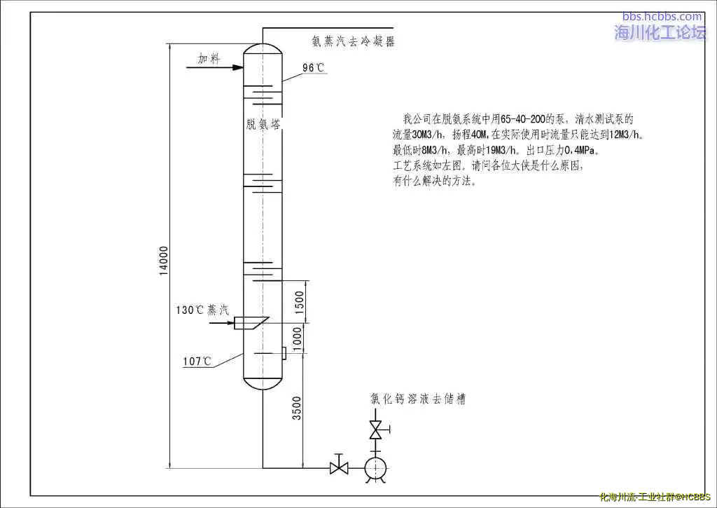

[讨论] 脱氨泵流量不足
4.8K |3
WSF83878VIP会员 VIP会员 | 显示全部楼层 |阅读模式       最后访问IP浙江省

jacques0920 | 显示全部楼层       最后访问IP北京市
会不会存在气蚀的问题,观察下泵出口压力和电机电流。
