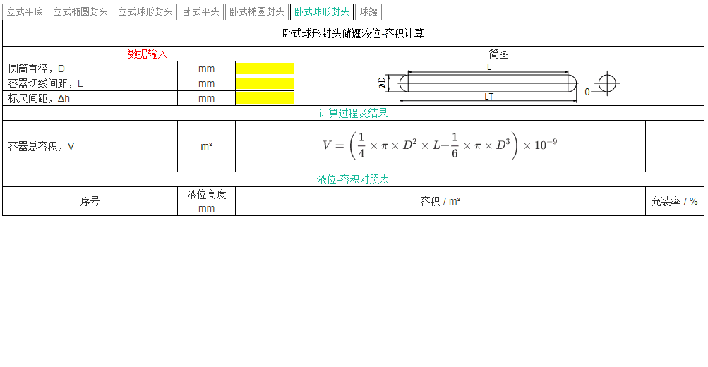

      最近做了几个储罐,要对液位高度对应的内部液体体积进行标定。
      在下找了几篇论文,写了个小程序,可以按照标定间距计算对应的容积。
      目前支持立式储罐:平封头、2:1椭圆封头、球形封头;卧式储罐:平封头、2:1椭圆封头、球形封头。
      可以根据对应的储罐尺寸和标定间距计算液位-容积对照表。
      和各位海友分享,欢迎拍砖。
      程序放在 :www.mechw.com → [工具] → [三、常用资料查询] → [5.储罐液位-容积对照表]
      下面是个演示小视頻:
