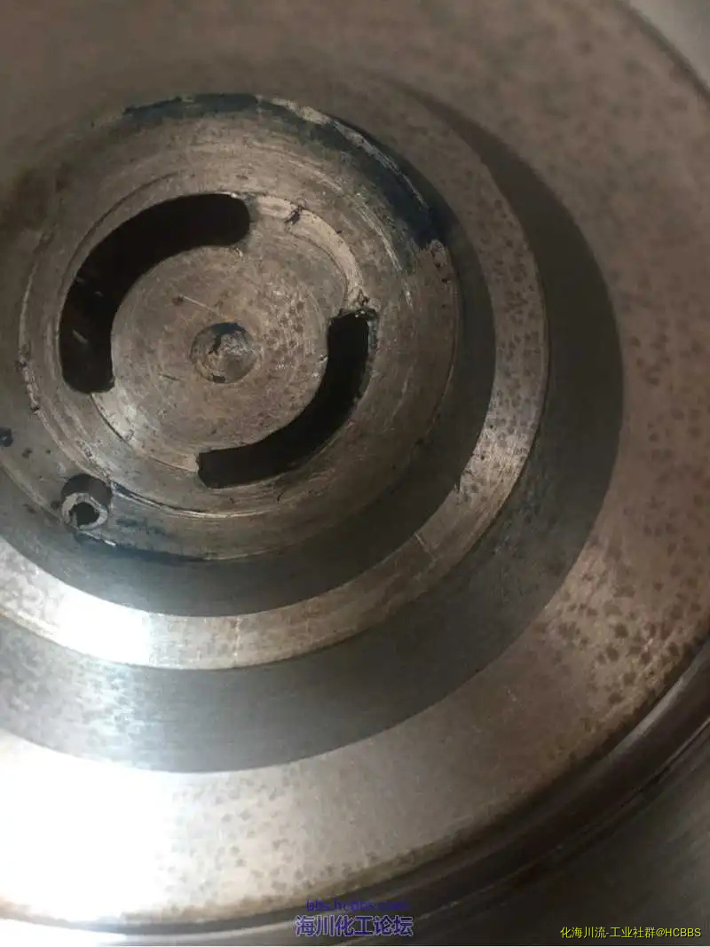

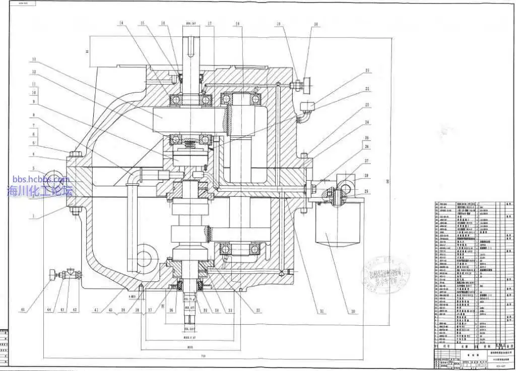

近期更换了高速注水泵的低、中速轴及摆线油泵。更换后辅油泵单独运行时油压>0.2MPa,启动注水泵后,油压不升反降。停注水泵后再次单独运行辅油泵,油压只能到0.03MPa。经排查安全阀没有问题,还有其它哪些可能呢?

检修的时候可能进脏东西,把油管路堵了。启动泵后把油里的杂质都搅起来了,堵在吸入口了。

检查一下摆线油泵的进出油口是不是存在短路的情况。

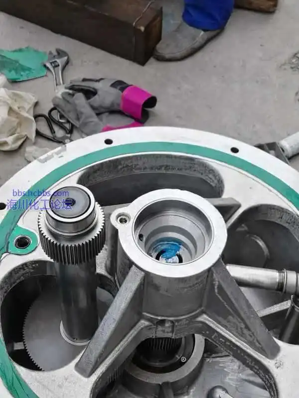

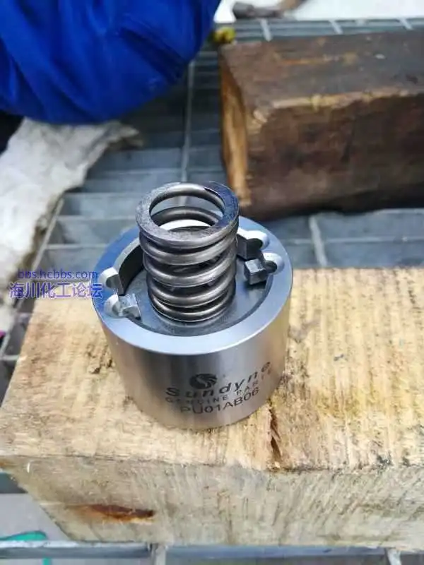

目前正在按此方案修复中,过两天就有结果了
