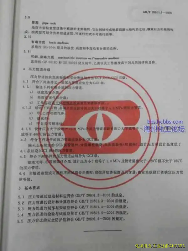

GB/T20801.1-2006《压力管道规范 工业管道》4.4条
网上能找到的所有版本都是这样的:
涉及毒性或可燃性不同的混合介质时,应按其中毒性或可燃性危害程度最大的介质考虑
当某一危害性介质含量极小时,应按其危害程度及其含量综合考虑,由业主或设计决定混合介质的毒性或可燃性类别。
而纸质版的,以及压力管道培训教材上的是这样的:
涉及毒性或可燃性不同的混合介质时,应按其危害程度及其含量综合考虑,由业主或设计决定混合介质的毒性或可燃性类别。
两者的差别应该说是很大的,不知作何解释?

你网上找的版本估计是征求意见稿,或者报批稿。肯定是文字版的PDF。
网上能找到扫描版的与纸质版一致。
标准还是要看正式出版的纸质本,电子版至少也要是出版本的扫描版,文字版的不可靠

应该看纸质版的,电子版的是否是疏漏了。

以纸质版为准当然是对的,但标准都10年了,怎么电子版就没一个是与纸质版相同的呢?下载个N个电子版,没有一个说明是审批版的,也没一个有任何说明。
其实本人提出本问题的出发点就是要引起各位的注意,有些没注明是审批版的电子版,也只能作参考,搞设计一定要有一套纸质版的,只有经过核对电子版没有误差时,才能作设计依据。

(除了强制标准外)一般的推荐性标准不会有官方发布的电子版(此处电子版专指.doc(x)格式的,或者文字版的pdf,最明显的特征就是文字可复制的那种。)发布,只有征求意见稿或者报批稿才会出现在网上,官方发布的这些会有明确的版本标识的。一般情况下报批稿和最终版不会有太大区别,所以会有人把这些版本去掉报批标识当成正式版的发布出来供人下载。这种的好处是文字清晰,可复制,但是容易出现和最终纸质版不一致的情况,使用的时候就要注意了。
网上常见的电子版标准都是纸质版的发布了之后,有好心人扫描了发布到网上去的。这种最可靠,效力等同于纸质版的,但是难免会出现由于扫描质量的问题造成文字模糊的问题,这种电子版一般不能复制其中的文字(ocr过的除外)。附上我在网上找到的两种电子版,
一种就是文字版的,排版与纸质版的都不一致,内容就像楼主所说的有误的。
另外一个第一部分就是扫描版的,完全忠实于纸质版的,内容无误,可以放心使用。
