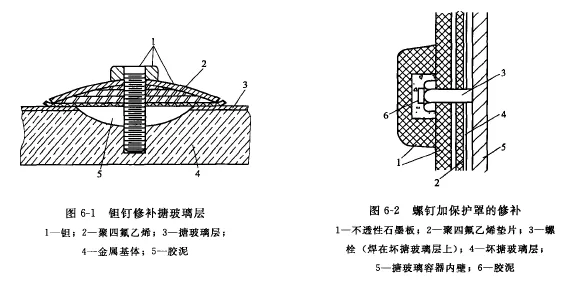

搪瓷反应釜的搪瓷面只要有一小块破裂 整个设备基本就报废了  比如一个搅拌器 一个反应釜 就得整个更换 没办法维修  凑合维修后,也只能将就使用几个月甚至还不到  这样不停地换新设备成本太高了啊  请问有什么好办法呢

(1)针孔类缺陷的修补方法(见图例)
打磨(用电磨工具打磨去除受损部位的搪瓷层,露出金属基体)→钻孔→攻丝→防腐蚀零件制作(钽螺钉、聚四氟乙烯垫片)→安装。
(2)凹坑类缺陷的修补方法
可用与搪玻璃层和金属基体附着力强的耐腐蚀胶泥(如,美特铁,搪瓷修补剂)进行填补、刮平,干燥后即可。

你这些方法从哪看的啊,不会是你自己琢磨的吧 缺陷周围可都是搪玻璃啊, 你这些方法又是钻孔, 又是焊接, 你一钻孔一焊接, 附近周围原来好的搪玻璃层都被你搞裂了吧  详情 回复 发表于 2017-7-9 10:24

我介绍的两种修补方法,是修理搪玻璃设备曝瓷缺陷的常用方法,且均在实际工作运用过(其中钽钉的结构形式见图例1)。
贴图中四种方法摘自《石油化工设备设计选用手册 搪玻璃容器》“第6章 搪玻璃容器的维护与应用”。
经与钽钉比较,它们具有新特点(比如,你找不到钽材时,如何修理?缺陷范围较大时又如何解决?),且修补思路清晰、结构合理,故贴图供你根据实际情况选用。
至于“又是钻孔、又是焊接”的疑问,当然在实施时需有相应辅助措施,如:
(1)钻孔结构。适用于搪玻璃层破损较大的创面;
(2)焊接。应采用小电流、小规范的点固焊(热输入少,热影响范围窄),在施焊前,应先在釜内和夹套内注水。

四楼的方法应该可以,我们都用过……一个是用搪瓷修补剂,还有用四氟钉,修补剂效果一般,用法和哥俩好相似。

修补想要用的久,在坏的地方按照四氟钉大小打眼,抹上大量修补剂后,按压结实,注意一定要让修补剂溢出来,不要不舍得用修补剂。
