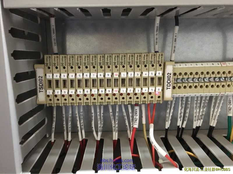

师傅们,请教个问题,谁知道图片红灯亮代表什么意思?

有可能是这样的:
1、电箱最上端的是黄色A相电源指示,绿色B相电源指示,红色则为C相电源指示
2、控制电路中,红色表示设备在运行,绿色表示设备处于停止状态,黄色表示故障中

师傅您好,您知道图片上亮灯那个是什么部件么

保险坏了,换保险吧

应该是保险坏了,换保险

好像也不是,设备运行正常呢
发表于 2017-7-6 20:22:08
你这是不是电源分配端子?一般24VDC+端子保险丝上会有一个发光二极管。
既然你说保险没坏,那就有些奇怪。
你端子照片拍清晰点,或者报上端子型号。
发表于 2017-7-7 08:13:45

我们遇到这种情况,肯定是保险管烧了

一般这种情况都是保险烧了,要说设备运行正常的话,不行换个端子试试看!

这应该是24V电源的接线端,红灯亮代表这段回路断开,可能是保险丝断了,也有可能是回路的某个地方断开。不过通常都是作为保险丝短路的一个提醒。

保险丝坏了灯就亮啦,提示需要更换。

正常情况下,保险丝与(LED和几K电阻组成的串联电路)处于并联状态,由于保险丝阻值为零,电流从保险流出,LED灯不亮,由于现场24V电源正端对地短路,造成保险丝熔断,此时电流经由LED、电阻流出,LED灯亮
检查线路是否存在短路现象,如消失,更换保险
发表于 2017-7-9 18:52:58
