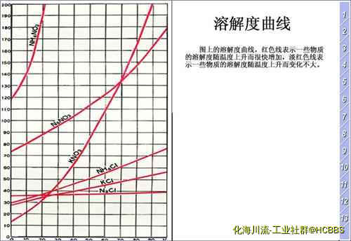

不同结晶水的硫酸钙溶解度是不同的
发表于 2017-6-30 16:49:00
硫酸钙溶解度 CaSO4溶解度不大,其溶解度呈特殊的先升高后降低状况。如1℃溶解度为.12g/1g水(下同),4℃为.2,1℃降至.161。硫酸钙是白色单斜结晶或结晶性粉末。无气味。有吸湿性。128℃失去1分子结晶水,163℃全部失水。溶于酸、硫代硫酸钠和铵盐溶液,溶于400份水,在热水中溶解较少,极慢溶于甘油,几乎不溶于乙醇和多数有机溶剂。
发表于 2017-6-30 17:13:26
不同结晶水的硫酸钙在水中的溶解度是相同的
发表于 2017-6-30 19:13:04
