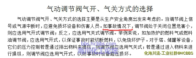

1. 请教大家一个问题,图中画红线的部分所指事故工况是指“调节阀上信号或气源中断”?还是说其他的事故工况同样考虑?
2. 今天问了别人一个问题,然后告诉我火灾事故的时候怎么考虑气开与气关,火灾的事故工况是否也是考虑在气开与气关?该如何考虑?

总而言之就是发生故障或者火灾等其他事故时,能保护设备和人员安全的阀状态是开还是关来选择就好了。大部分情况两种情况还是比较好做出选择的,根据实际情况选择气开或者气关

楼上其实两个问题都回答了,并不是说气源中断云云后边一段话,因为所有的故障,作用故障结果给阀门的都是气源的中断,包括停车状态等等状态,也就是说综合考虑后选择阀门故障时应处在什么状态为宜~~

气开指的是通气开,断气关,气关正好相反。看你的工艺要求,事故状态下是开还是关。火灾发生时你需要开,那就选择气关。

调节阀的事故状态是指气源故障时状态。

调节阀的故障位置是指气源故障时的位置,一般故障关的阀门也是气开阀,信号故障也对应阀门关位。但也有例外的,很少遇到,听到一个仪表设计专家说他遇到过,是国外设计院设计的。

根据你的介质来,发生火灾时,如果该介质进入区域起到稀释、隔绝、降温等作用,那就用气关,如果介质本身就是可燃物或者助燃物,那必然是气开

事故工况可能是你这个一工段某一个关键设备设备或工艺指标出现明显故障异常状态的时候,那么针对这个阀门,内部介质是继续输送至这一工段或者设备,还是说切断,如果继续输送那就用气关,根据要求可以选择全开或者维持原阀位,反之则相反。

是指一旦“调节阀上信号或气源中断”的情况下,你希望是调节阀是关还是开?无气源时,气开阀会立即关闭,气闭阀会立即打开。

气源中断,调节阀动力失去后状态。
