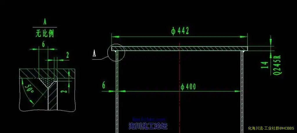

如图,此平盖与筒体焊接,设计压力0.35MPa,设计温度150℃,介质水蒸汽

GB 150.3  5.9中没有这种结构的简图,这种平盖与筒体焊接结构该如何计算?

GB150.3表5-9序号4  详情 回复 发表于 2017-6-27 16:13

GB150.3表5-9序号4

就是改结构工人嫌制作麻烦了,肯定还是以前的结构简单,就是想问下这种结构合不合理,标准没有明令禁止吧

建议采用标准结构...

可以参考HG20583

设计压力0.35MPa,设计温度150℃,为什么要采用平盖呢?

高度限定了,上下都是平盖

工人师傅不愿意,也得按照图纸加工呀。
