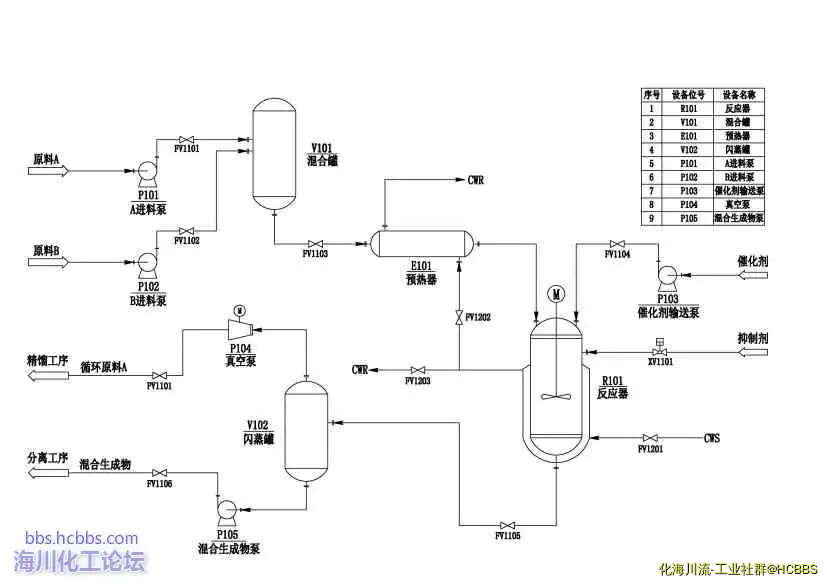

遇到一个题目,反应罐 放热反应过程在催化剂C的作用下,原料A与原料B反应生成主产物D和副产物E,反应方程式如下:
主反应  2A + B —> D
副反应  A + B —> E
其中,主生成物D是所需产品,副生成物E是杂质,主、副反应均为强放热反应。为了获得较高的反应转化率,采用原料A过量的工艺。
A、B、C进料比约为:9:3:1
反应器温度范围 20 - 110 度
反应器液位范围0% - 100%
闪蒸罐压力范围 20 – 120 KPa
闪蒸罐底部出口物料产量浓度要求75%以上
楼主想的是B C的进料由A算出,以稳定混合罐的液位为目的,控制A的进料阀门的开度,然后反应罐的不知道应该怎么弄了?
要求反应罐的温度和液位在合理的范围内,然后尽可能多的提高转化率,那么采样数据有两个:温度和液位,被控对象应该是什么呢?是不是应该控制反应罐前面的进料阀门和后面的出料阀门,能不能手动固定出料阀门,然后只调节进料阀门呢?控制目标是否应该是稳定反应罐的压力和温度呢? PID算法应该怎么写?这种双冲量是怎么计算的?
