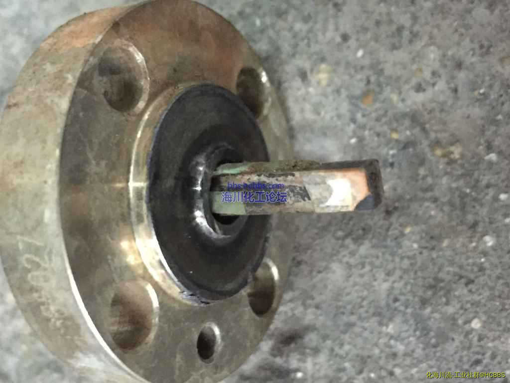

案例分析
时间:2017-6-26
地点:永亨织带
对象:涡街流量计
口径:DN80
故障:瞬时流量不稳定,现场不用蒸汽但是还是有比较大流量在显示。把进气端阀门关闭后流量为零
解决过程:检查各项参数设置没有问题,现场无干扰信号,断电并将信号板更换,重新上电故障还是没有解决。怀疑探头有问题,停气排空后拆下探头发现探头外层保护壳已损坏,更换新探头后上电开阀流量稳定准确。不用气的时候流量为零,故障消除。

我公司有一台测蒸汽的涡街,横河的,一通蒸汽就满量程,现场传感头处有很响的杂音,就像阀门的阀芯脱落后被气流推动的”铛铛铛“声,关闭管道阀门后,响声消失,测量值为零,用万用表测量压电传感头对地阻值也正常,判断可能是传涡街压电传感头松动或涡街发声体松动脱落,暂时还没拆下检修,待停气后拆下看看

松动应该会漏气吧  详情 回复 发表于 2017-6-28 14:12
